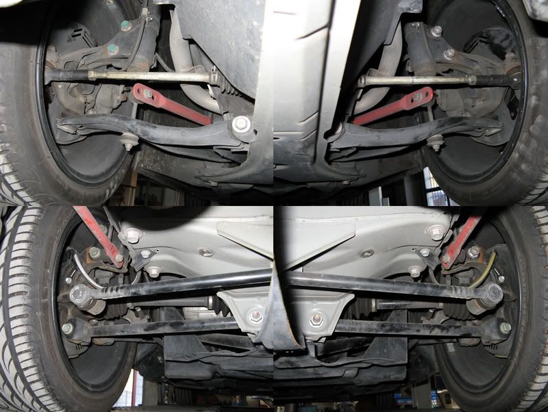

Anche stamattina ho perso un po' di tempo insieme al carrozziere...
Nulla
I braccetti non sembra proprio che abbiano giochi, nemmeno quelli che vanno alla scatola dello sterzo.
Gli ho portato i cerchi originali con le gomme vecchie, comincierà a cambiare prima quelle dietro e poi quelle davanti per vedere se cambia qualcosa.
Poi eventualmente sostituiamo le destre con le sinistre.
Cheddire, bho...

Posted - 10 Nov 2007 :  14:06:52  Show Profile  Reply with Quote
Ma non era la posteriore sinistra?
Cmq, non è questione di giochi, secondo me c'è un braccetto piegato (e magari così ad occhio non si vede) o il fusello rotto/piegato...
Roth
534 Posts
Posted - 10 Nov 2007 :  14:32:35  Show Profile  Visit Roth's Homepage  Reply with Quote
La posteriore sinistra era fuori camber, ora la macchina ha gli angoli perfetti sia di camber che di convergenza.
Se ci fosse semplicemente qualcosa di storto la emme non andrebbe a destra in accelerazione e a sinistra in rilascio. Dovrebbe andare solo da una parte.
C'è per forza qualcosa che si muove oppure (e a 'sto punto lo spero) qualcosa legato ai nuovi cerchi e nuove gomme...

Roth
534 Posts
Posted - 12 Nov 2007 :  17:06:08  Show Profile  Visit Roth's Homepage  Reply with Quote
Magari qualcuno non sa come è fatta la nostra emme sotto il vestito
(e forse c'è qualcuno che riesce a vedere a occhio nudo il possibile difetto )
