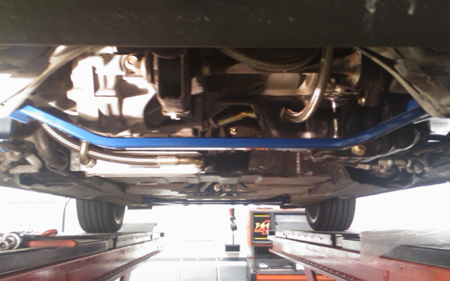

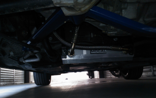

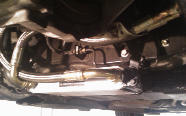

Qualche fotina del working in progress... (la macchina dovrebbe essere pronta domani facendo i dovuti scongiuri...! Dopo una permanenza di circa 20 gg in Toyota a causa di "problemi vari"... )
(particolare del sandwich, dell'attacco dei due tubi lato motore, di una prima staffa di sostegno, dell'attacco lato radiatore e parte del radiatore. Si noti che la staffa del radiatore non è "storta": è inclinata per andare a fissarsi su uno dei bulloni originali della vettura... )
(particolare dei tubi e del radiatore, di generose dimensioni - Si nota chiaramente come non sarebbe stato possibile fissare l'attacco di destra con un tubo diretto al sandwich a causa della distanza ridottissima fra i due punti, in movimento fra loro, che avrebbo portato a sicuri problemi/danni...)
(vista globale del sottoscocca - Spicca in primo piano la "famigerata" barra di rinforzo "by Che" che è veramente di ottima qualità realizzativa - ha addirittura uno "smusso" fatto apposta per non battere nella coppa olio di chi monta il 2ZZ...! - quindi si vede l'esatto posizionamento del radiatore, in posizione protetta ma ventilata, quindi sullo sfondo si intravede il trapezio anteriore di Zak che si "intona" alla perfezione con la barra posteriore)

e si...quei particolari tubi sono molto flessibili (come ti avevo detto....grazie al suggerimento dell'amico che lavora nell'officina"tubistica"). Ovviamente gia' i tubi da 5/8 costano di piu' rispetto a quelli da 1/2 (sui quali avevamo fatto fare il primo preventivo)....poi questi in particolare ("convoluti") vengono il doppio rispetto ai 5/8 normali (in ptfe rivestiti in maglia di acciaio)!!!
Mi fa' piacere ti piacciano....la ditta mi ha sempre fatto lavori ottimi su tubazioni ed affini!!!
A vedere le foto....si sarebbe potuto fare tranquillamente il 180 con i raccordi che mi avevano fatto vedere, con solo dei pezzi di flessibile......ma va' bene lo stesso!!!!

scusate ma.....ho visto bene ? il radiatore olio in questione è posizionato in orizzontale nella parte inferiore dell'auto ?
E non rischia di bucarsi al primo sasso sparato/rimbalzato dentro dalle ruote oppure a seguito di qualche toccata su ostacolo sporgente ??
Oppure non c'ho capito niente ??
6764 Posts
Posted - 24 Jul 2009 :  15:46:03  Show Profile  Visit SMOGBIKER's Homepage  Reply with Quote
...Riccardo....hai visto bene!!! Infatti ENETEC sta' provvedendo (come gli ho consigliato) al montaggio (spero) di una griglia metallica di protezione leggermente distanziata (come si fa' su diverse macchine su applicazioni del genere), inmodo da non aver nessun problema di pietre e simili.
Con un convolgiatore per dirigere l'aria sulla superficie del radiatore!!! Oppure un convolgiatore che protegga l'intero radiatore, con griglia antisasso sull'apertura (ovviamente da sceglire delle dimensioni appropriate....tanto se ne trovano di tutti i tipi), per es.:
Mah, cmq vi posso garantire che la posizione è moolto più protetta di quanto possa sembrare dalle foto...
Non sporge minimamente dal fondo macchina e, anzi, vi sono vicino delle parti che toccano sicuramente prima (es. i "bordi" per il sollevamento vettura, le plastiche centrali/laterali del sottoscocca, ecc) ed è più alto anche della coppa olio.
Non solo... l'intercooler è posizionato in una zona moolto più esposta e ad altezza minore da terra e non ho mai avuto il minimo problema...

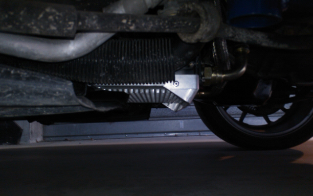

Intanto un paio di fotine:
(purtroppo non avendo più l'auto sul ponte non riesco a fotografare la sistemazione definitiva dei tubi che è molto... "raffinata"! )
(particolare del convogliatore ed evidenza di come il radiatore non sporga rispetto ad altre protezioni del fondo vettura...)
(vista posteriore del radiatore/convogliatore dalla quale però non si riesce scorgere il fissaggio delle tubazioni... )

OTTIMO....quindi tenute nei putni di aggancio e quant'altro...tutto ok!!!!
Le rondelle coniche in rame deduco siano, per questo, andate benissimo!!!

Tutto alla perfezione. Le rondelle potevano anche non essere usate forse viste le pressioni in gioco, ma così siamo stati veramente tranquilli...
