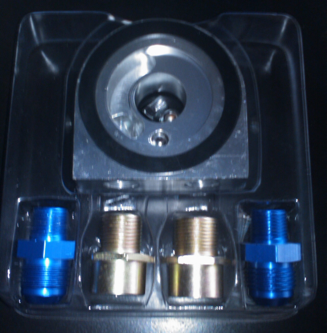

Finalmente a me è arrivato (da Hong Kong!) un oggettino (introvabile da noi... inspiegabilmente dato che è "universale" e si adatta a moltissime vetture, Jap & Europee... ) che mi permetterà di "fare le cose per bene"...
Eccolo qua:
Questo oggettino (arrivato "inspiegabilmente" senza "seghe doganali" e, soprattutto, senza dazi... ssshhhh!!! ) mi permetterà di installare un bel radiatore olio Mocal (questo si trova...) a 15 o 19 righe (13 sono poche col turbo "mi dicono"... ), che si collegherà all'adattatore mediante i due attacchi di colore blu, MA ANCHE eventuali due strumenti (temp e pressione olio...) dato che ha le uscite "standard" (laterali, con tappi in dotazione) anche per questi ultimi, tutto in un solo oggetto!
Inoltre, come si vede dalla foto (si vede? ), l'oggetto è dotato anche di "valvola bypass" di sicurezza in caso il radiatore si dovesse "intoppare"... (non si sa mai...!).
In questo modo si evita il "big mac" con un montaggio sicuramente più "pulito"... il tutto sempre nello spirito del "President": tanta resa, poca spesa... e se non è "poca spesa" 23,17 EURO spese di spedizione comprese!!!
P.S.: l'ho preso quasi "per scommessa" visto il prezzo... invece mi sembra fatto molto ma molto bene...
UPDATE: ...e invece no!
ATTENZIONE:
Per tutti gli interessati, il pezzo in questione NON VA BENE per la M pur essendo "universale" ed adatto alle Toyota come la nostra...
Il problema sta nel dado centrale di fissaggio (uno dei due dorati nella foto...). Tale dado ha la parte femmina che, una volta inserita nel sandwich è più corta dello stesso, per cui la filettatura rimane un (bel...) po' all'interno dello stesso.
Sfxxa VUOLE, che anche la M, a causa dello scambiatore olio-acqua ivi ubicato ha la filettatura che rimane un po' interna rispetto al bordo esterno dello scambiatore (quello dove fa tenuta la guarnizione del filtro per intendersi...), col risultato che... NON ARRIVA AD AVVITARE!!!
Quando il capofficina me l'ha detto stamani non ci volevo credere...
Io spero di risolvere facendomi fare un pezzo "ad hoc" (che costerà, ovvio...) perché pare che raccordi come quello siano in pratica quasi introvabili da noi... però per chi dovesse acquistare un sandwich, QUESTO NON VA BENE per la nostra vettura.

Posted - 01 Jul 2009 :  23:14:08  Show Profile  Visit SMOGBIKER's Homepage  Reply with Quote
, bell'acquisto.....da quello che vedo dovrebbe essere una flangia inalluminio...giusto????
Miraccomando....quando assembli anche i raccordi, ricordati di oliare le filettature (se i pezzi sono fatti in alluminio), altrimenti rischi di rovinare le filettature.
