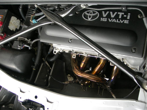

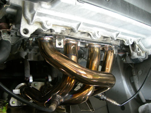

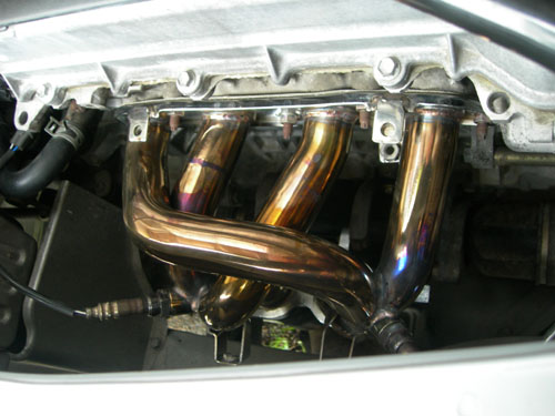

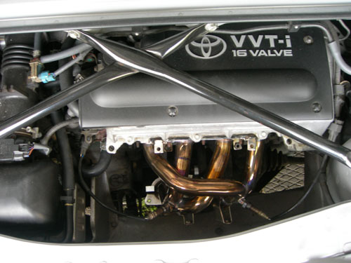

Uggi ho salutato i precat ed ho montatato dei collettori in acciaio acquistati su ebay.
Chiaramente il motore ha un'altra voce, meno sottomessa e lo scarico produce un rombo più pieno. Anche all'interno dell'abitacolo il sound è cambiato, più presente che vuole avvicinarsi al suono della opel speedster. Chiaramente molto meno presente per ovvie e migliori qualità insonorizzanti della Toyota.
L'estetica è sicuramente migliore di prima e ho evitato di montare le paratie di protezione per non togliere l'effetto cromooroviola!
Ma andiamo al nocciolo della questione:
Sound ed estetica a parte le prestazioni restano le stesse, anzi quasi un centesimo l'abbiamo perso sia in accelerazione che in ripresa.
80/120 Km/h in 3^ (ripresa)
Prima 5,4"
Dopo 5,5"
Ma questo dato è stato rilevato manualemente col cronometro e la differenza di un decimo non è rilevante.
Il dato a cui posso credere di più è lo 0-60 (Mp/h) che equivale allo 0-96.5 all'ora, in quanto rilevato con lo stesso strumento; un accelerometro GTECH PRO e sullo stesso tratto in cui rilevai i dati in precedenza. L'unica differenza tra la prova precedente e questa è la temperatura e la pressione barometrica, oggi infatti ho trovato asfalto bagnato e pressione barometrica più bassa. Forse qualcosa potrebbe incidere sulle prestazioni finali. Ma senza starsi ad accavillare su ste inezie pubblico i dati.
0-96,5 Km/h
Prima: 7.52"
Ora: 7.61"
Comunque ho notato una differenza di erogazione differente, mentre prima erogava la potenza in maniera fluida già da 2000g/m fino a 7000 (a parte un piccolo stallo intorno ai 4100 g/m), ora il motore è un po' più pigro fino 2500 g/m poi tira fino a 7000 con una voce più arrogante, ma, misure alla mano, i risultati sono pressochè gli stessi.
In ogni caso questo lavoro è stato fatto per eliminare gli inutili e dannosi precatalizzatori presenti sui vecchi collettori che, alungo andare, rischiavano di deteriorarsi recando un danno al motore irreparabile.
Bye Bye!
