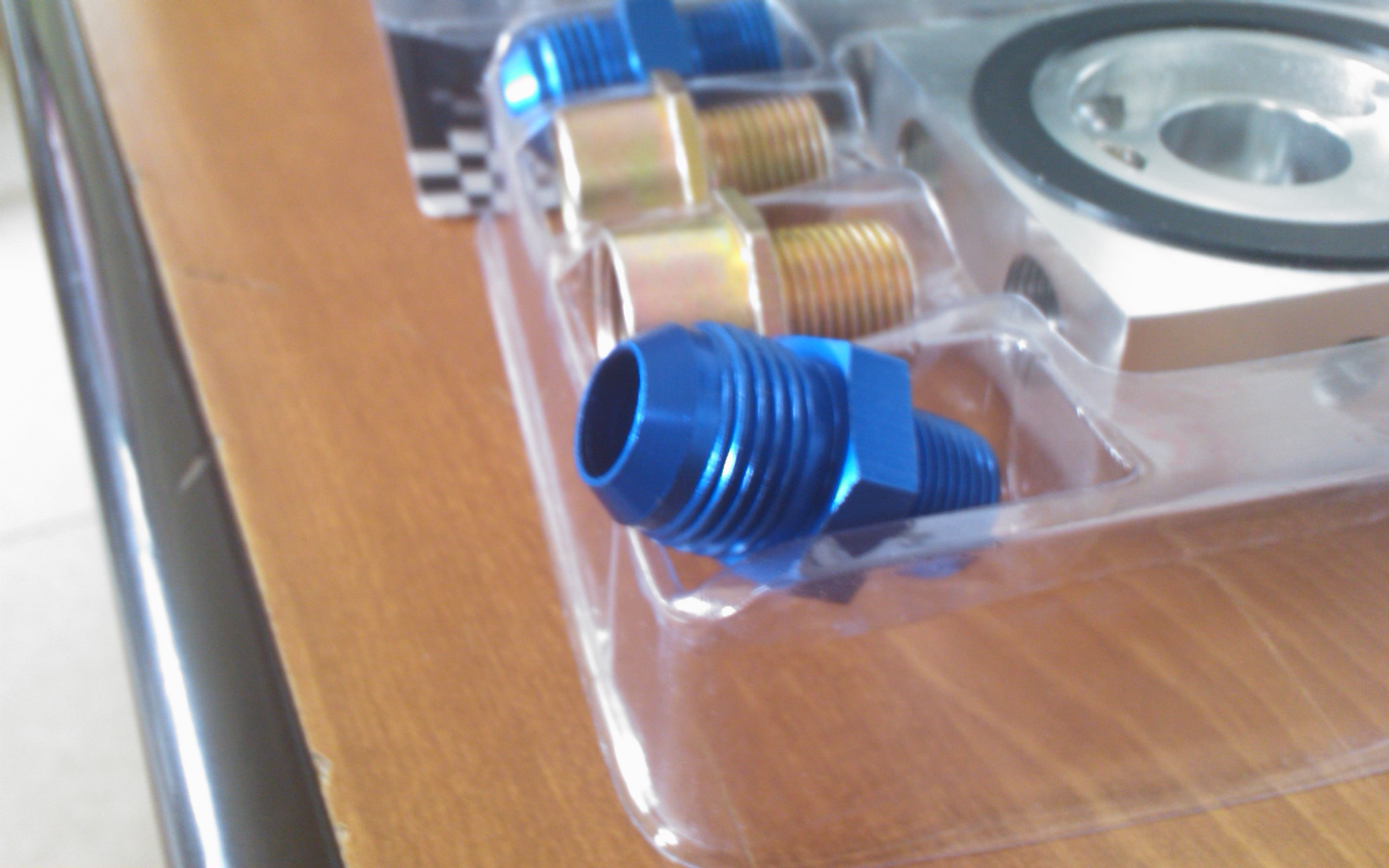

Foto dell'attacco AN10-7/8-14 lato "sandwich":
http://www.enetec.com/varie/78.jpg

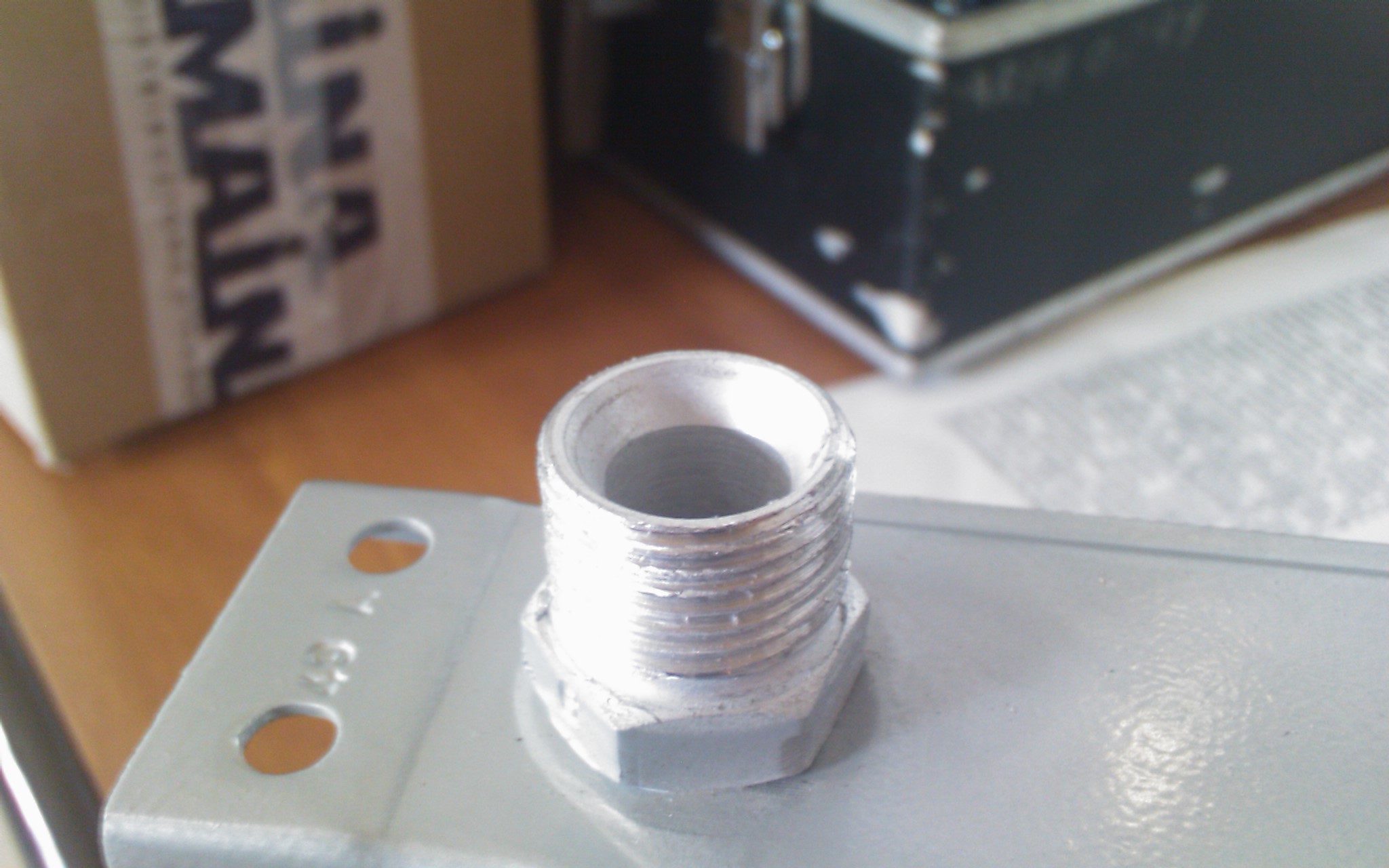

Foto dell'attacco 5/8 lato "Mocal" a conicità concava:
http://www.enetec.com/varie/58.jpg

ENETEC...ma tu cosi' mi fai casini!!! se mi dai le caratteristiche dei tubi che vuoi (come hai fatto)...le conicita' me le devi dare contrarie a quelle degli innesti di sandwich e radiatore.
Tu parlavi delle conicita' di radiatore e sandwich...mentre io intendevo le conocita' dei raccordi dei tubi (dato che quando faccio fare i tubi...mi riferisco sempre ai tubi...e non ai pezzi sul veicolo)!!
quindi i raccordi dei tubi...devono essere IL CONTRARIO di quello che mi avevi detto!!!...mannaggia!!!
Ma io a dire il vero avevo scritto:
"Gli attacchi sono un 7/8"-AN10 femmina (direi dritto) sul "lato sandwich", ed un 5/8" femmina sicuramente a 90° sul lato radiatore.
Il lato radiatore però, IMPORTANTE, ha la conicità della "battuta" verso l'interno (concava), non verso l'esterno (convessa) come gli attacchi sul sandwich, esattamente rovesciata quindi... non so se mi spiego (nel caso ti mando una foto...)."
Però siccome avevo avuto il dubbio che tu avessi inteso diversamente le conicità... mi era riservato di mandare delle foto che è sempre la cosa migliore!!!
QUINDI:
tubo con raccordi a pressare specifico per impianto radiatore raffreddamento olio motore turbo, cosi' composto:
- TUBO TRECCIA 1/2" (anima PTFE) 90Cm;
- RACCORDO ACCIAIO ZINCATO (tipo a pressare), femmina 5/8" a 90° convesso ;
- RACCORDO ACCIAIO ZINCATO (tipo a pressare), femmina 7/8" dritto concavo ;
...e "la accendiamo" (lunghezza a parte)
Sottolineo ancora una volta che eventuali guarnizioni/o-ring o quant'altro dovranno arrivare con i tubi perché tutti i miei pezzi ne sono privi...
