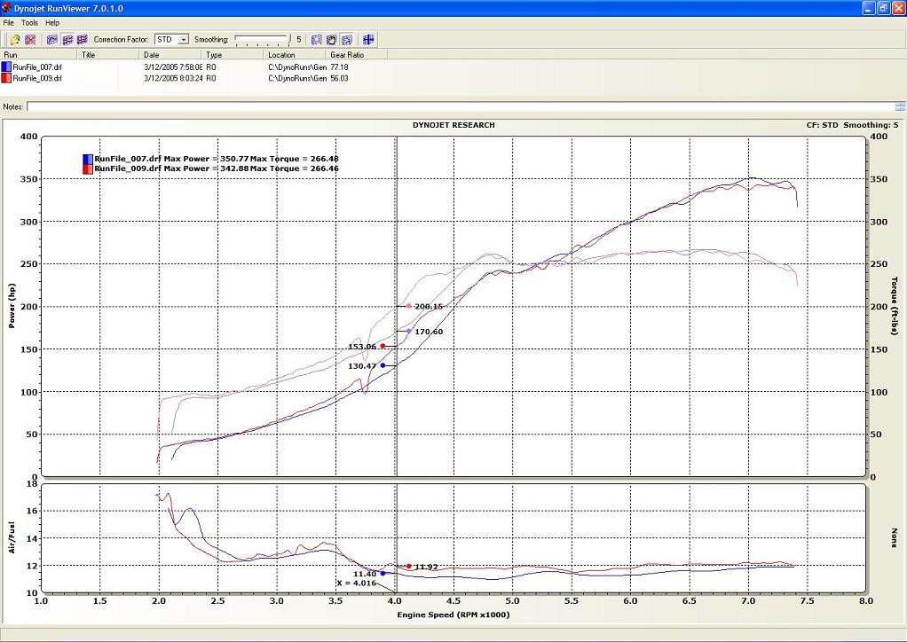

I 540cc sono montati di serie sul Gen3. Sia i 440 che hai sia i 540 hanno necessità del pacco resistenze. (Presente quindi sia sulla tua M che sulla mia). Avendo acquistao il Gen3 usato non so dirti quanti Km abbiano. L'unica cosa che so di certo è che funzionano!
4 iniettori da 540 sono validi per circa 330cv alle ruote.
In america alcune persone hanno raggiunto i 300Cv alle ruote con il Gen3 montando Aspirazione diretta, intercooler, Scarico, downpipe e Safc con regolatore di pressione. Presumo quindi di poter ottenere un risultato di almeno 290cv montando la centralina e forse uno scarico. (Ora sono a 250 con la rullata africana). Spero che le Cams e le pulegge siano in grado di farmi vedere altri 10-15cv e quindi vedi che arriverò velocemente vicino al limite degli iniettori da 540cc.
Il passo successivo sarà il T3/T4 50 Trim KOracing che nei risultati preliminari su un Gen. 3 con intercooler Aria/acqua del GT four + iniettori da 720 + pompa walbro fuel + accensione diretta MSD + scarico HKS Dual Dragger + aspirazione diretta + EMS AEM ha fatto registrare 350cv alle ruote (senza Cams e a 1.1Bar!).
questo è il risultato al banco:
Per quello che riguarda le tue modifiche secondo me dovresti stare tranquillamente sopra i 320-330cv a 1.3 bar.
