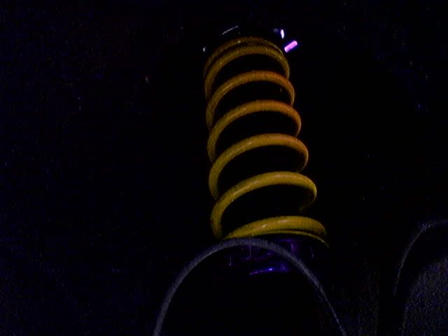

Come gli altri D2 muniti sanno, tale assetto è adatto quasi esclusivamente per la pista e da un po’ stavo “lavorando” per renderlo più stradale, o meglio, un po’ più vivibile per le strade italiane quasi mai perfettamente liscie come questo assetto richiede.
Considerato che le mie molle avevano uno spring rate di 4,5 kg/mm all’anteriore e di 8,5 kg/mm al posteriore, vedendo le specifiche di altri kit simili (Tein. K-sport, ecc.) e considerando lo sr delle molle originali, daccordo con il mio meccanico mi ero messo alla ricerca di molle un po’ più morbide: approssimativamente le cercavo da 5,8 kg/mm al posteriore e di 2,7 kg/mm all’anteriore.
Per il posteriore nessun problema perchè D2 aveva a catalogo molle con sr 5,7 mentre per le anteriori D2 non ha molle così mordibe.
Il problema maggiore nel ricercare le molle giuste è stato nel fatto che quasi tutte le case hanno a catalogo le molle con le specifiche suddivise per modello di auto e non per caratteristiche della molla (spring rate, lunghezza e diametro interno quelle fondamentali).
Grazie all’aiuto di un amico (ICE) sono riuscito a reperire il catalogo tecnico di Eibach, che ha in produzione una molla con le specifiche che cercavo, anche se leggermente più dura ma soprattutto un paio di mm più stretta di diametro, il che mi avrebbe costretto a tornire la boccola di appoggio sul piattello dello stelo.
Poi, cerca cerca, ho trovato che anche H&R e KW avevano quello che cercavo.
Tramite l’importatore italiano di KW (che guarda caso è la COMAR, si proprio quella del “nostro” scarico), mi sono fatto mandare le due molle anteriori che cercavo, leggermente più dure (3kg/mm), leggermente più lunghe (20 cm. contro 18 cm. di quelle montate in precedenza) ma soprattutto con il diametro interno giusto.
In settimana le abbiamo montate (senza nessun problema di adattabilità).

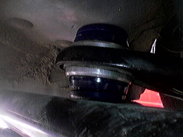

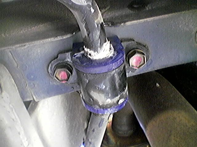

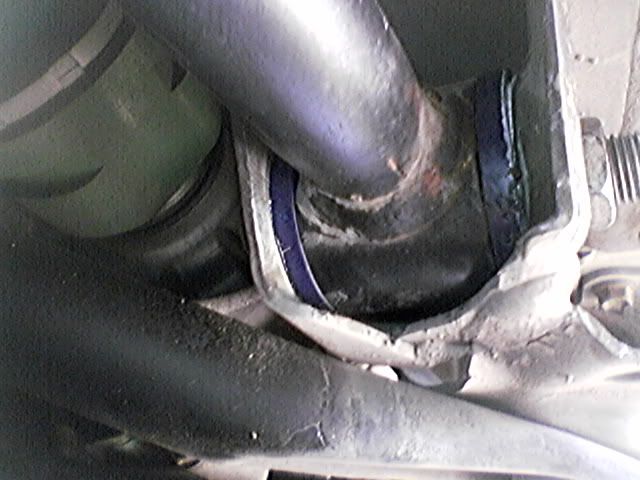

Devo anche dire che nell’occasione ho anche montato tutto il kit completo di boccole in poliuretano della Superpro (un lavoraccio...).

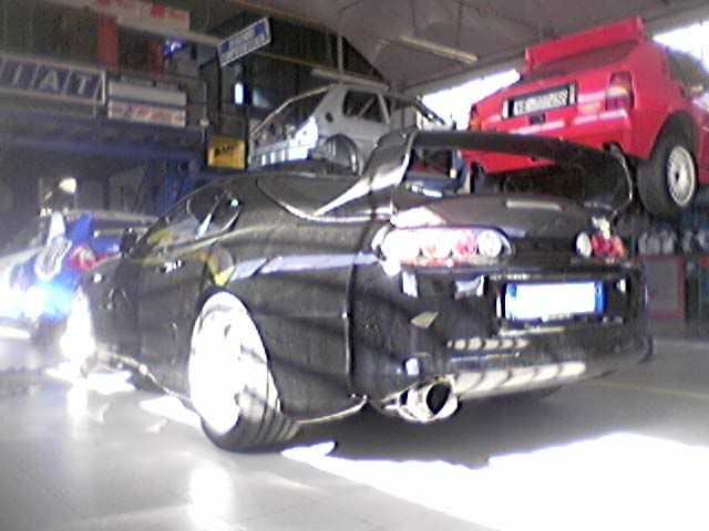

P.P.S.: Oggi ho riportato la macchina in officina per le correzioni degli angoli e sul ponte dove sabato ci stava la mia EMME c’era una splendita SUPRA con scarico HKS, dischi e pinze freno D2 a 8 pistoncini davanti e 6 dietro, assetto TEIN, cofano anteriore e posteriore e alettone in carbonio e chissà quanto altro che non ho notato, comunque uno spettacolo. E’ di un ragazzo che l’ha comprata per farci drifting.

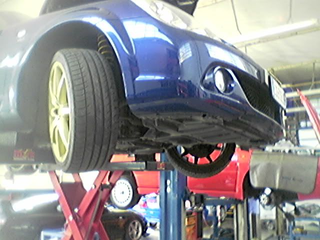

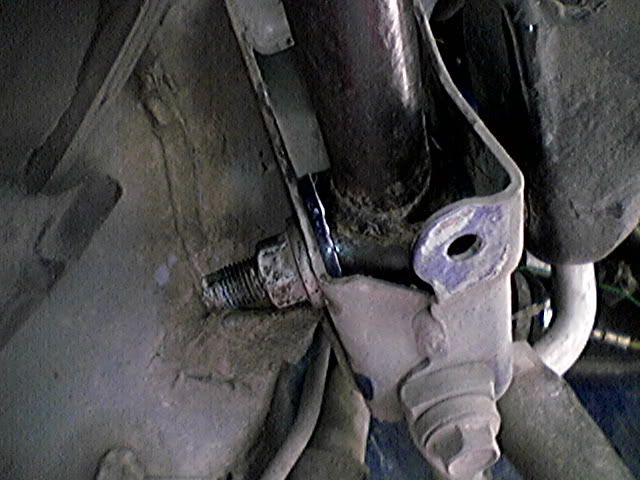

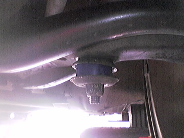

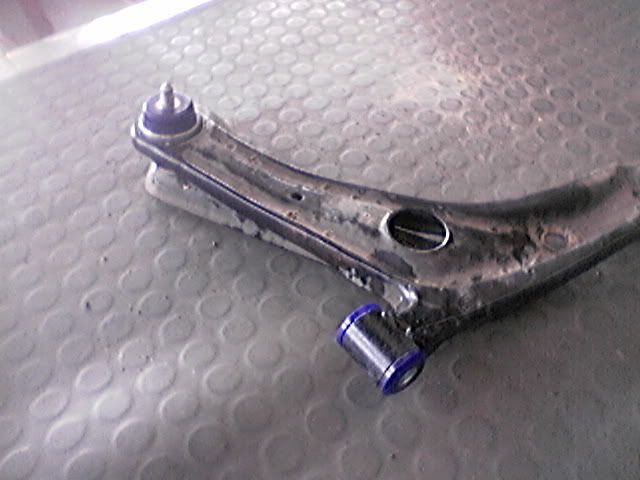

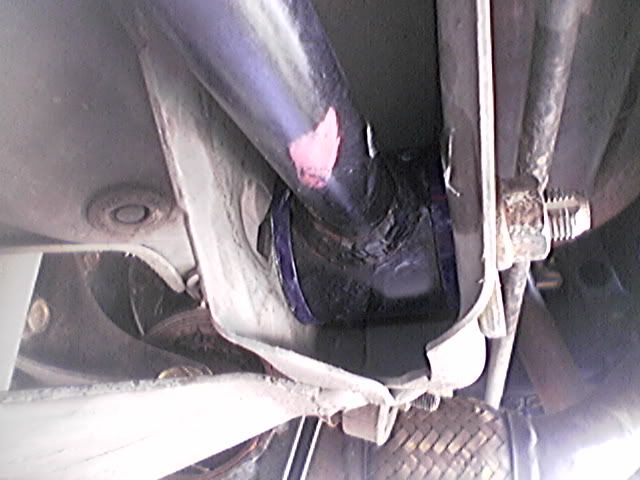

Le uniche foto che ho sono queste fatte con il cell per cui la qualità è piuttosto scarsa.
e questa è quel poco che si vede della Supra
