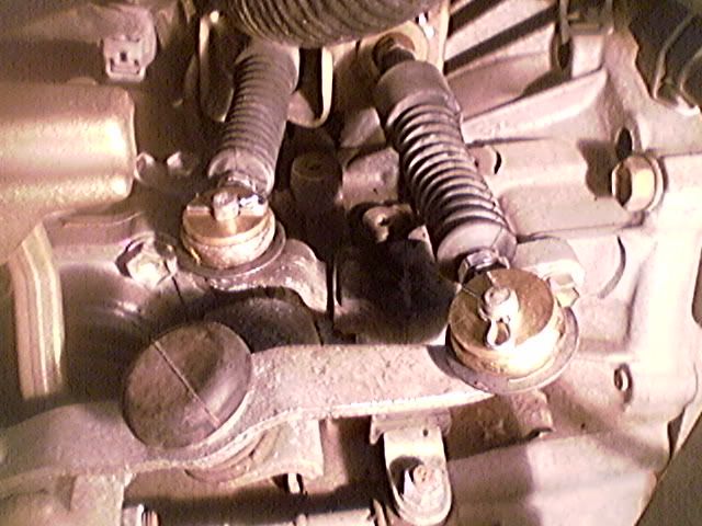

Oggi finalmente ho trovato il tempo di montare le due boccoline sui cavi del cambio...
I cavi liberi dalle vecchie boccole

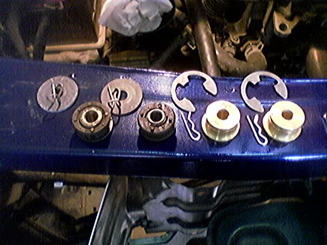

Le boccole a confronto: quelle nere in gomma sono le boccole originali...

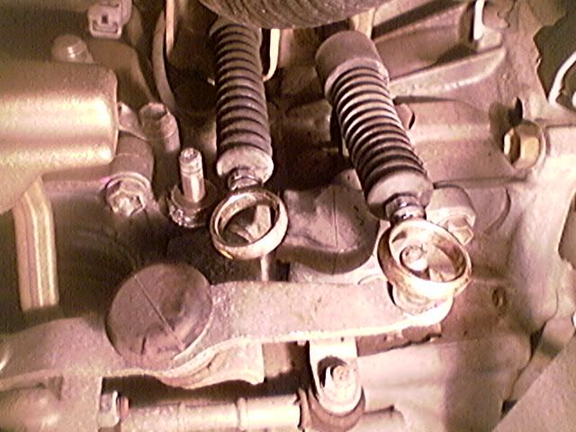

le boccole montate
La sensazione sulla leva del cambio è di "pulizia" nel cambio marcia, nel senso che non c'è più quel lieve gioco alla leva.
Purtroppo per sapere se avranno risolto il problema per cui le ho comprate, dovrò aspettare il prossimo turno a Varano...
