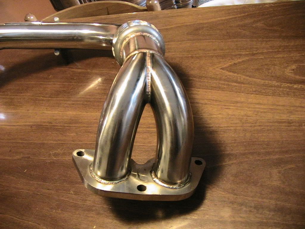

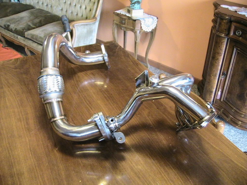

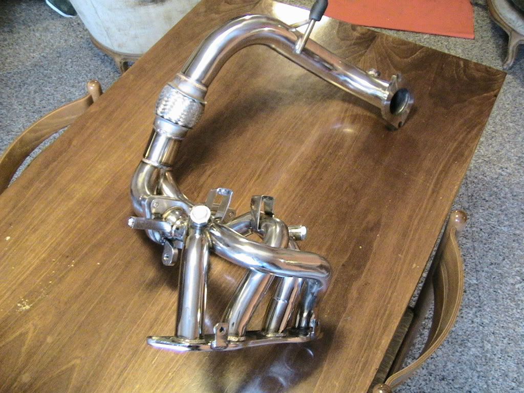

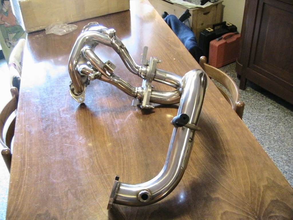

Posted - 17 Jan 2008 :  22:27:40  Show Profile  Visit agif's Homepage  Send agif an ICQ Message  Reply with Quote
perchè non metti qualche foto?
mikemr2
510 Posts
Posted - 19 Jan 2008 :  01:31:02  Show Profile  Reply with Quote
Certamente ragazzi ecco delle foto del collettore replica piu' downpipe!!!
Per prima intendevo dire che saliva di giri e aveva una coppia molto piu' piena e nervosa!!!
Per il downpipe niente problema:)
http://i272.photobucket.com/albums/jj161/mikefactory/IMG_0122.jpghttp://i272.photobucket.com/albums/jj161/mikefactory/IMG_0121.jpg
