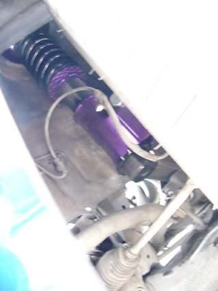

Ho dimenticato di scrivere che ho pesato tutte e 4 le ruote (gomma+ cerchio).
anteriori = 14 kg
posteriori =15 kg
ammortizzatori originali:
anteriori = 5,5 kg
posteriori = 6,5 kg
coilover d2:
ant = 4,5 kg
post= 5,0 kg
Quindi un discreto risparmio di peso.
Spero presto di poter cambiare i cerchi e le gomme con qualcosa di molto più leggero e più grande per quanto concerne i cerchi e che abbia una misura più generosa per le gomme.
altra fotina (in notturna) tanto per gradire

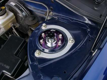

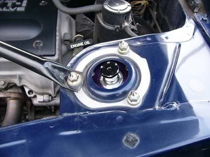

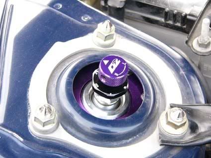

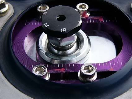

per avere maggior ritorno di sterzo dovete fissare l'ammo più avanti (inteso verso la parte anteriore dell'auto) nella piastrina di regolazione che stà sui duomi...
Posted - 19 Mar 2007 :  13:15:13  Show Profile  Reply with Quote
ciavatta Posted - 17 Mar 2007 : 23:32:26
Originally posted by Pigi79
Naturalmente è un ipotesi a mio avviso reale che ho realizzato trascurando camber e convergenza.
Si, ok che per avere un maggior effetto "autiradrizzante" si puo' aumentare l'angolo di caster (...opsssss,ma non bisognerebbe arretrare il fissaggio superiore?? ), ma le regolazioni sulla piastra dei duomi deve essere per la convergenza!!...mi sa che il problema del Kapo e' dovuto ad altro, visto che sulla mia con il medesimo assetto la sterzata non e' cambiata.....solo che non riesco a capire cosa potrebbe essere.....
Posted - 19 Mar 2007 :  23:56:47  Show Profile  Reply with Quote
la convergenza cosa c'entra con i duomi?
si fà regolando i bracceti di sterzo...
il caster ed il camber, su auto con sospensioni tipo McPherson (come la M) NON sono regolabili...però se si montano ammo che hanno una piastrina di regolazione (come i tein del Tritto o i Vs. D2) si può regolare sia il CAMBER che il CASTER.
Il camber si regola spostando la "testa" dell'ammo (cioè la parte ancorata ai duomi) verso l'interno del cofano (maggior campanatura) o verso l'esterno (minor...)
Il caster si regola spostano nel "senso di marcia" sempre la "testina" dell'ammo... più si mette l'ammo perpendicolare al terreno (quindi in avanti) maggiore sarà il ritorno di sterzo (e la rapidità dello stesso, come anche la sua "instabilità")
invece, viceversa, "sdraiare" l'ammortizzatore comporta meno ritorno, ma maggior stabilità...
pensa ad un chopper (tanto caster, forcelle lunghe e sdraiate = non gira) e ad una moto stradale/da corsa... (forcelle quasi perpendicolari al terreno = rapidità assoluta nei cambi di direzione...)
claro?
Posted - 19 Mar 2007 :  23:58:49  Show Profile  Reply with Quote
Roby, Kapo...
fate una bella fotina each alle vs. piastrine sui duomi, così vediamo com'è regolato il tutto e si cerca di capirci meglio....ok?
Posted - 20 Mar 2007 :  13:20:11  Show Profile  Reply with Quote
ciavatta Posted - 19 Mar 2007 : 23:56:47
Devo bere di meno......naturalmente intendevo camber e non convergenza...non so come ho potuto scrivere una tale castroneria.
Posted - 20 Mar 2007 :  18:53:45  Show Profile  Reply with Quote
Allora, ripartiamo da zero :
Prendiamo in considerazione il problema del Kapo:
Lo sterzo non e' rapido come prima a tornare al centro, ovvero l'effetto radrizzante delle ruote e' diminuito. Come dice ciavatta diminuendo (mettiamolo a zero per esempio) l'angolo di caster lo sterzo e' piu' "reattivo " e "diretto", vero!, ma piu' reattivo e leggero non significa piu' veloce a tornare da solo in posizione centrale, anzi viceversa !! il perche e' presto spiegato: poniamo per comodita'camber e convergenza a zero, e diamo invece qualche grado di caster, il caster comporta in curva un aumento dinamico del camber della ruota esterna( il camber diventa negativo) e contemporaneamente una diminuzione sulla ruota interna (il camber diventa positivo). Questo puo' essre un vantaggio perche a sterzo diritto abbiamo un camber neutro, e piu' sterzo piu' l'angolo di camber della ruota esterna alla curva aumenta(e' la ruota in appoggio, quindi quella piu' importante)!! ora amplificando per far capire il concetto, la ruota esterna appoggia sull'asfalto col suo lato interno e viceversa la ruota interna appoggia col lato esterno, da questo si deduce che mollando il volante per forza di cose le ruote tenderanno a radrizzarsi!! Se il caster fosse neutro questa tendenza sarebbe ridotta anche se lo sterzo risulterebbe piu leggero e diretto!! ovviamente piu' diamo caster piu' lo sterzo si indurisce in curva ma e' anche piu' rapido a tornare!e' una specie di effetto "molla" dovuto all'angolo con cui appoggiano le ruote in curva. Il tutto viene ancor piu' aumentato se rendo negativo anche l'angolo di camber.
Quindi, riassumendo, camber e caster a zero = sterzo leggero e diretto, probabile minor tenuta generale dell'avantreno , riduzione dell'effetto autoradrizzante delle ruote.
Camber negativo e Caster regolato con la parte superiore della sospensione rivolta verso il retrotreno= sterzo piu' duro, probabile maggior tenuta (...dipende anche da altri fattori....)aumento dell'effetto autoradrizzante.
Quindi Kapo, prova ad aumentare leggermente il camber , e controlla che gli ammo siano montati in modo tale da non fare lavorare la sospensione esattamente perpendicolare al terreno, stasera faccio due misure per vedere se e di quanto e' il caster sulla mia vettura, non vorrei che i tuoi siano stati montati in modo non corretto...anche se mi sa difficile, perche anche se ruoti l'attacco di 120 gradi per volta, il caster non dovrebbe cambiare......ci aggiorniamo piu' tardi dopo che avro fatto qualche prova.....comunque la cosa mi intriga

Posted - 20 Mar 2007 :  22:13:16  Show Profile  Visit kapovolto's Homepage  Reply with Quote
Roby, Kapo...
Eccole, per gentile concessione di Emilio...
