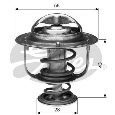

BENISSIMO.....stamattina mi e' arrivato il TERMOSTATO RACING della GATES da 170°F (76,6°C), anzicche' 180°F (82,2°C) dell'originale.
Ho gia' portato la macchina dal mio amico per il montaggio, e poi vedro' come va'!!!!
Viste le temperature raggiunte nell'utilizzo inpista....sto' anche per ordinare (come avevo detto) un radiatore racing maggiorato con elettroventole maggiorate!!! Cosi' la temperatura nonsara' piu' unproblema per la mia piccina!!!
prima prova effettuata:
Giornata molto calda (32° circa) ed ho utilizzato la macchina nelle stesse condizioni in cui l'ho utilizzata prima di montare il termostato ( con climatizzatore acceso e su percorso misto(piccole tirate e citta' con file)).
Il risultato e' stato che a differenza del range di temperatura con termostato originale in questo tipo di utilizzo, che andavano da 88° a 93°, le temeprature misurate sono state da 83° a 88°.
Esattamente 5° di media in meno!!!....Adesso devo vedere in autostrada e in utilizzo spinto....ovviamente con temperatura esterna sempre vicina a quella di questo periodo).

OGGI come sono tornato dal lavoro...ho preso la EMME e sono andato a fare un giro per testare e verificare le differenze con il termostato racing.
Giornata molto calda (32° circa) ed ho utilizzato la macchina nelle stesse condizioni in cui l'ho utilizzata prima di montare il termostato ( con climatizzatore acceso e su percorsomisto(piccole tirate e citta' con file)).
Esattamente 5° di media in meno!!!....Adesso devo vedere in autostrada e in utilizzo spinto....ovviamente con temperatura esterna sempre intorno ai 32°).

Posted - 01 Aug 2008 :  15:39:20  Show Profile  Visit SMOGBIKER's Homepage  Reply with Quote
SEMpLOR....sicuramente male non gli fa'....ma sinceramente se la macchina si usa solo per utilizzostradale...non c'e' un'oggettiva necessita' di utilizzarlo, dato che comunque l'impiantooriginale lavora molto bene e mantiene le temperature sempre costanti ed a valori ottimi!!!
Io personalmente l'ho fatto per ildiscorso pista!!! In ogni caso (visto anche il costo del termostato) certo male non fa'!!!ahahahahah
