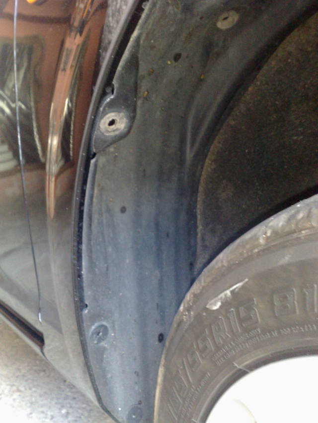

Si bravo giusto, però le ultime 2 sono diverse ed incomprensibili:
davanti

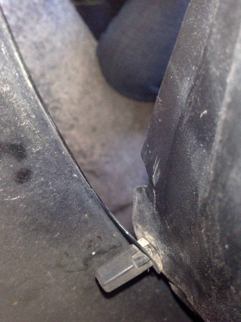

dietro:
e per il momento non sono riuscito a toglierle, quindi ho i pezzi che dondolano!!!!

poco sopra c'è una piastrina uguale con un foro tondo,dove entrano le clips di cui si diceva prima,nn credo sia diverso il foro di questa..sembra,ma nn capisco come possa funzionare,l'alloggio di una vite ke nn c'è!
Posted - 03 Jun 2010 :  21:42:50  Show Profile  Visit pietromr2's Homepage  Reply with Quote
Ruotando non si fa niente perchè il buco in cui entrano è quadrato.
Il corpo centrale della clips è quadrato, ma ai lati escono due alette ben visibili anche nella tua foto.
Basta tenerle chiacciate con una pinza per farle rientrare e si sfila tutto
