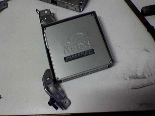

Ieri finalmente ho realizzato il progetto partito più di un anno fa...
ricordo le prime chiaccherate su un eventuale acquisto oltre oceano assieme all'INNOMINATO(xxx), alle quali si aggiunsero il buon Tritto, Bruno, Nico e altri.... qualche santo mi ha protetto in quella circostanza facendomi ritirare dal gruppo d'acquisto, altrimenti sarei anche io oggi tra i nostri malcapitati .

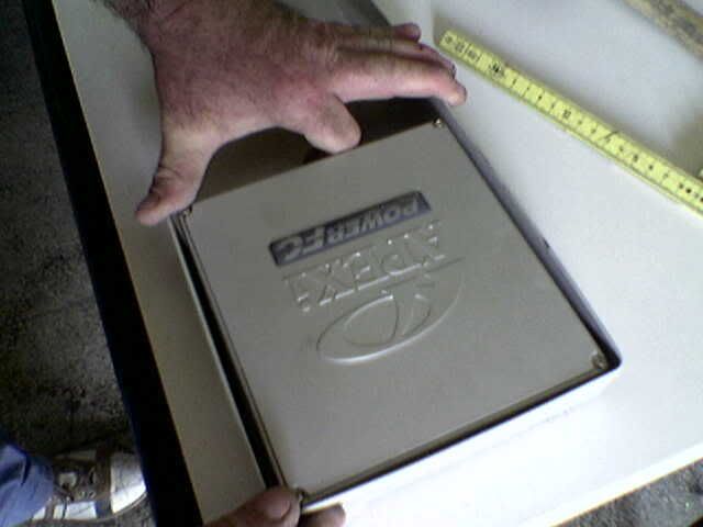

Dopo qualche mese ho rotto il salvadanaio con l'etichetta Apexi Power FC (nascosto alla donna per precauzione!!!) e ho deciso assieme ad un amico "fumoso" di compiere il passo; dopo aver conosciuto ed evitato qualche venditore furbacchione in Rete, alla fine abbiamo beccato il canale giusto.
Come alcuni di voi sapranno, ho sempre pochissimo tempo da dedicare a me e alla mia Bimba, a causa del mio lavoro e giustamente della mia donna , quindi, dopo aver tenuto sul comodino per diversi giorni la fatidica scatolina, ieri mattina son sceso al garage e ho iniziato il lavoro!
Tutto è filato liscio (troppo liscio) all'inizio nello smontare tutte le plastiche dietro i sedili, e alla fine son arrivato alla centralina originale.
Stacco il negativo della batteria, sfilo i connettori dalla centralina, litigo un po' con uno dei supporti (quello in alto) della centralina sul telaio, e alla fine è fatta!!!
Stringo e osservo la centralina della factory come fosse Excalibur!
Ora iniziano i problemini....

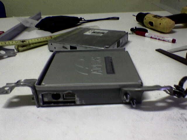

Noto da subito che la centralina originale e quella Apexi non sono uguali per misura su un lato e soprattutto che la Apexi non ha i buchi per il fissaggio dei supporti del telaio!
Ero ad un bivio:
1. riempire la centralina di biadesivo oppure strisce a "strappo"

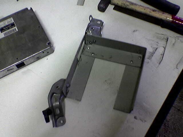

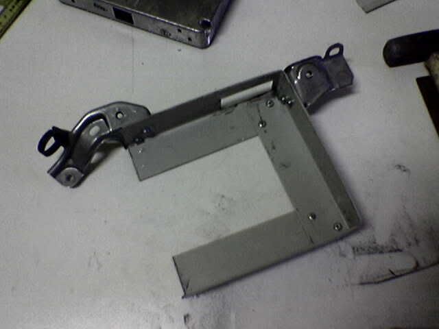

2. costruire un telaio ad hoc per ospitare la Apexi ed assicurarla al telaio della M.
Ho scelto la seconda ipotesi...

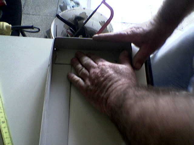

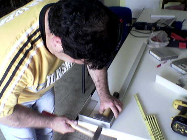

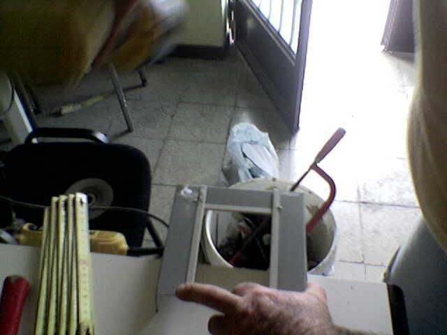

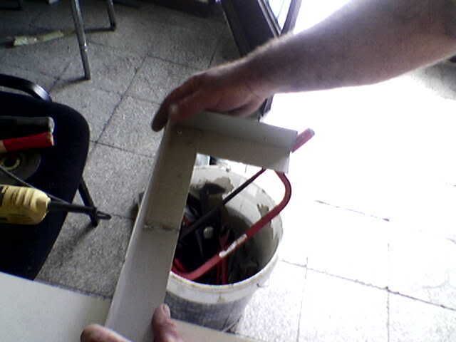

Problema... ieri era il 25 Aprile, festa nazionale = tutto chiuso ...
in casa avevo poco e nulla, quindi ho visto bene di pettinarmi alla MacGyver e chiamare mio Zio che è sempre ricco di risorse..
Abbiamo raccolto un po' di pezzi qua e là e facendo come l'A-Team abbiamo costruito il telaietto!!!!
Di seguito alcuni contributi fotografici (quello ritratto in foto è il mio mitico zio Marcello!):
Materiali utilizzati:
1. angolare in lamierino verniciato
2. rivetti
4. 6 bulloncini con dado
Utensili utilizzati:
1. serie di chiavi inglese ("spaccate" e a tubo)
2. forbice per metallo
3. lima
4. 1 cacciavite a croce e 1 a taglio
5. frullino (o come dite voi al nord.. flessibile )
6. rivettatrice
7. pinze a becco
8. 1 martello e 1 mazzetta
9. trapano con punte a ferro
e.... tanta pazienza!
Spero di non aver dimenticato nulla ... se serve chiedete pure!

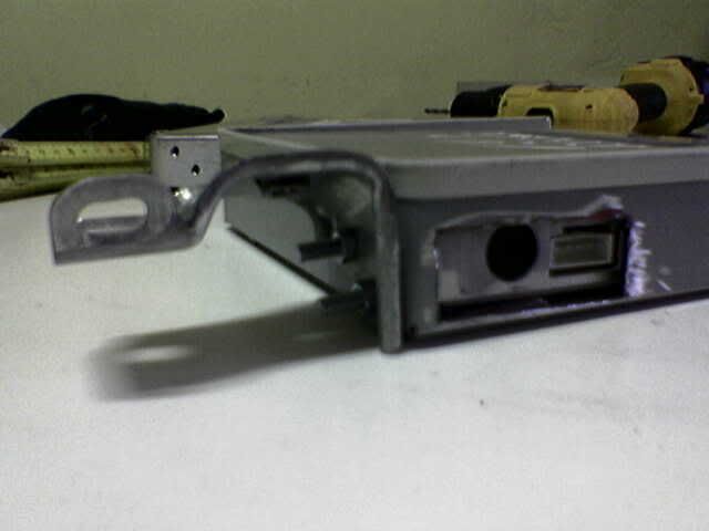

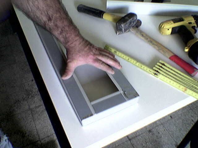

Il telaietto si è adattato alla grande agli ancoraggi e allo spazio riservato sulla M, è stato semplice e veloce montarlo; ad occhio veramente un bel lavoro... pulito, leggero, ed efficace!
Tengo a precisare che questo telaietoo utilizza solo 2 dei 3 supporti in origine per la centralina, ma vi assicuro che i 2 alla base tengono bene e sono gli unici ad essere indispensabili (il terzo è opzionale), in quanto servono all'ancoraggio delle plastiche del vano porta borse dietro i sedili.

Prime impressioni Apexi:
Stamattina mi son un po' turbato... la macchina borbottava al minimo, come quando si ha il MAF o le sonde guasti... oppure si montano alberi camme da corsa ...
pian piano tutto si è stabilizzato al minimo, mentre in fase di marcia (il G.R.A. di Roma era intasatissimo!!!) sembrava a volte "indecisa" e a volte "nervossissima".. come quando i bambini provano a fare i primi passi (forse l'Apexi starà ancora in fase di learning)...
Comunque dopo i primi 40-50km... ragazzi... l'ho iniziata a sentire di brutto!! E... giocando con il Commander ho anche scoperto che il nostro tachimetro è bugiardo di circa 10km/h eheheh!

AAAAAAAAAAHHHHHHHHHH.....Domenico.......allora le foto che ti ho fatto vedere del telaietto che ho costruito per la mia Apexi (che non ho ancora messo in linea)...ti sono servite per l'ispirazione giusta.......ihihihihihihihihihihihihhiihhi!!!!!
Una cosa che pero' avrei evitato...e' tutta quella lanetta bianca con ciu hai avvolto la centralina....non e' una cosa garbata!!!Questo perche' la centralina comunque si scalda....e avere aria che le circola attorno e' cosa buona e giusta!!!!Infatti come hai visto dalle mie foto....ho utilizzato anche una struttura tutta forata per costruire il telaietto....in modo da far circolare piu' aria possibile attorno la centralina 8gia' e' sacrificata di suo)!!!...Poi non ho visto....ma spero tu abbia rimesso la plastica di protezione sullaparte alta....che in caso di infiltrazione d'acqua...farebbe scivolare via l'acqua senza farla entrare nella centralina!!!!
Comunque OTTIMO lavoro....avete fatto proprio un bel telaietto...molto garbato (ma troppo chiuso per l'aerazione....toglici almeno tutta la lanetta bianca)!!!!
Hai fatto bene a rimontare solo i supporti inferiori.....bastano e avanzano.....io dal mio ormai ero andato in sbattimento...e quindi ho rimontato anche il supporto superiore.....anche perche'il telaietto che ho fatto io e' aperto (l'hai visto) quindi il supporto superiore ci voleva per evitare vibrazioni!!!!!
Eheheh a belloooo! Certo che ho preso spunto... le ottime idee altrui si devono sempre considerare...
In realtà, a questa cosa che tu dici avevo pensato, ma non vedendo ventoline di raffreddamento evidenti sulla Apexi e allo stesso tempo vedendo l'imbottitura folta dietro la moquette che poggia sulla centralina, insomma mi son detto, uno strato in più di spugna (per cappa da cucina, che lascia quindi traspirare, non lana ) non dovrebbe essere un problema. E' anche vero che lo chassis in lamierino della centralina fa da dissipatore di calore, ma come detto sopra, la laniccia della moquette a sttretto contatto non mi ha fatto preoccupare + di tanto. Comunque ottima osservazione, vorrei approfondire con te la cosa, in modo da scegliere assieme la soluzione migliore.
Il telaietto copre ad angolo (come puoi vedere dalle foto) tutta la centralina, quindi non ho messo lo strato di nylon, comunque se a tuo parere non è sufficiente, uhm... vedrò di rimettercelo, anche se il sol pensare che possa entrare acqua in quel posto mi fa rabbrividire, vedendo tutti i cablaggi che ci passano... quindi.. spero che non entri mai!
