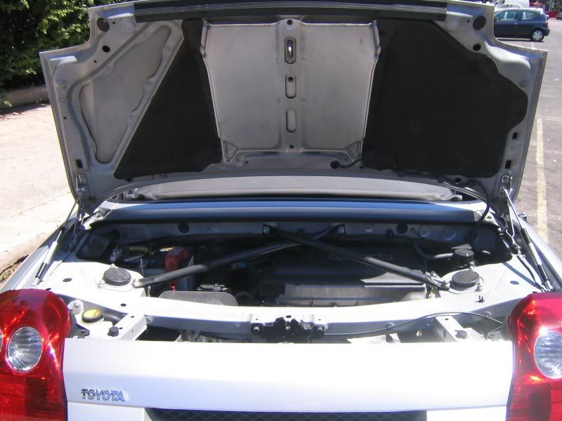

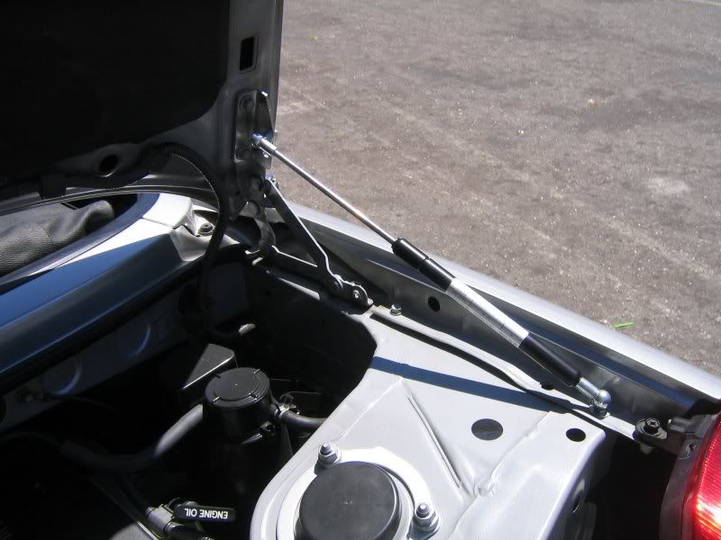

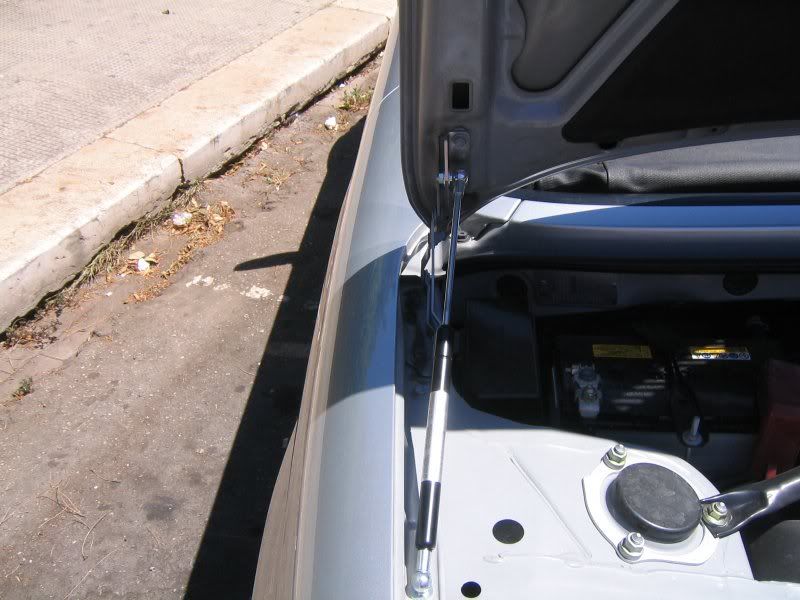

Finalmente ho montato i <come-cavolo-si-chiamano-in-italiano> dal mio carrozziere di fiducia, che ha colto l'occasione per farmi le pinze dei freni rosse.
Per quelli posteriori nessun problema, mentre per quelli anteriori c'è stata la possibilità di montare solo quello di destra perchè, con il montaggio di entrambi, il cofano una volta sollevato si spingeva troppo verso l'abitacolo col rischio di piegarsi o di forzare la cerniera.
Inoltre ho notato che prima di montarli erano tanto duri da non riuscire a farli comprimere a mani nude. E' normale?

Come promesso via e-mail, ecco le foto...

Salve a tutti, effettivamente l'avventura dei gassprings è più dura del previsto, purtroppo la loro lunghezza non è allineata con l'angolo di apertura del cofano sia anteriore che posteriore.
Il risultato è che montati insieme mandano a fine corsa l'escursione dei cofani forzando eccessivamente le giunture.
Al momento la soluzione più semplice da adottare è accorciare l'estremità dello stelo più piccolo andando a lavorare sulla filettatura dell'aggancio a sfera.
Lo so che non è chiarissimo ma al più presto cercherò di postare qualche foto.

Montati con 45minuti......quasi nessuna difficoltà......
a parte su quelli anteriori dove a cofano chiuso andavano a toccare sulla ricopertura in plastica così facendo rimaneva leggermente alzato il cofano.....ma risolto in 5 minuti.....con un cutter ho tagliato la plastica di 2 cm in larghezza.....come posso faccio 2/3 foto e le posto!!!!
