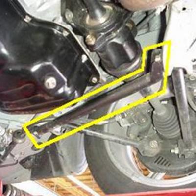

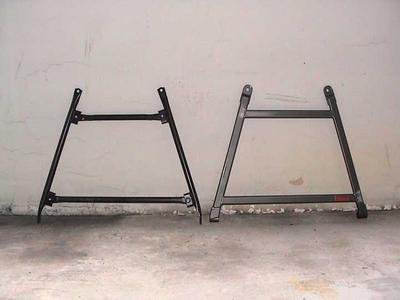

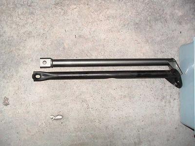

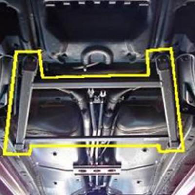

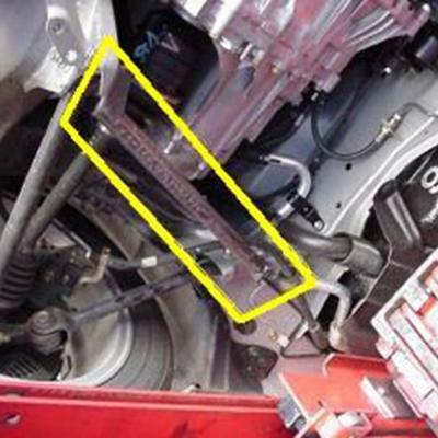

Ciao Andrea,
io le ho guardate le tue foto... ma sono sempre più convinto che il tirante posteriore in origine ci sia (sia sulla MY2000 che sulla 2003 stando agli "spaccati") e che sia proprio quello che tu dici di aver invece aggiunto... (Danilo, pensaci tu... )
Queste sono quelle in mio possesso (confronto fra i pezzi TRD e gli "stock" della 2003):
http://www.enetec.com/mr2/1.jpg
http://www.enetec.com/mr2/2.jpg
http://www.enetec.com/mr2/3.jpg
http://www.enetec.com/mr2/4.jpg
http://www.enetec.com/mr2/5.jpg
Che te ne pare?

Posted - 09 May 2006 :  00:17:22  Show Profile  Visit tritto's Homepage  Send tritto an ICQ Message  Reply with Quote
Manlio in origine ce ne sono due, con quello della TRD diventano tre praticamente un triangolo di rinforzo.
Nella mia foto , il pezzo che ho aggiunto (fornito da TRD insieme al Trapezio) è quello che ha i due pezzetti di nastro isolante Nero e ti posso garantire che ne sulla mia MY00, ne su quella di Danilo MY03 erano presenti.
X Fild: i tiranti servono per far diventare più stabile e rigido il posteriore distribuendo in maniera ottimale tutte le sollecitazioni del retrotreno.
Inoltre contribuiscono alla rigidità complessiva del telaio prevenendone la deformazione quando lo si sollecita ad esempio con un assetto più rigido.
Aiutano anche a rendere più prevedibile il comportamento della vettura in ogni circostanza (sopratutto quando ti parte in sovrasterzo).
Posted - 09 May 2006 :  06:20:01  Show Profile  Reply with Quote
Forse ve li avevano fregati allora...
Sugli "spaccati" Toyota compare su entrambe le versioni.
Appena ho un min controllo "fisicamente" sulla mia macchina... boh?!?

Alura, confermo che sulla macchina di Andrea non c'erano i tiranti posteriori, e sono stati montati i TRD.
Ora, con un certo mal di testa ed un pò di vom.. acidità di stomaco per lo sforzo, mi sembra di aver smontato due tiranti sull'anteriore e montato il trapezio.
Andrea dovrebbe ricordarsi se ha due pezzi de fero in giro per il garage.

Esatto. Quindi mi confermi quanto dice Andrea che al posteriore non c'è nulla... veramente strano.
Sugli spaccati ci sono con tanto di numero di codice... (che si siano "pentiti" all'ultimi e abbiano deciso di venderli come "after market"?!? )
