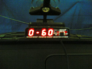

Allora vado nel solito posto dove provo l'auto in acellerazione con il GTECH Pro, uno simpatico strumento che rileva anche lo 0-60 Mph, equivalente allo 0-96,54 Km/h
Il tempo è nettamente migliorato e alla prima partenza strappo subito uno 7,77 mentre alla seconda uno 7,52! Devo dire inoltre che non ho fatto chissà quali partenze e avrei potuto fare di meglio.
Una testimonianza:
Lo strumentino:

Posted - 30 Sep 2005 :  15:53:48  Show Profile  Reply with Quote
non si vedono le foto... carino lo strumentino cmq

Posted - 30 Sep 2005 :  16:11:44  Show Profile  Visit donny's Homepage  Reply with Quote
Ora si vedono!

Bello il G-tech. Ho sempre una mezza idea di prenderlo.
