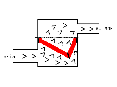

Vediamo con l'aiuto di un piccolo disegno com'è la situazione "di serie":
Come si vede dal disegno, a sinistra si ha il tubo di ingresso alla cassetta filtro che proviene dall'immissione dinamica nel parafango post sx, poi l'aria sale e passa dall'elemento filtrante ed esce dal tubo situato sul coperchio superiore entrando nel tubo che va al MAF che la misura... L'elemento tratteggiato è il punto in cui la scatola filtro si divide nelle sue due parti ed è lì che viene posizionato l'elemento filtrante di serie bloccato in maniera tale che sigilli perfettamente le due parti col suo bordo esterno (di gomma).
L'idea mia (la prima ) è di sfruttare lo stesso concetto delle "pieghe" della cartuccia filtro per crearne una che, pur sfruttando esattamente la stessa "cornice di gomma" per fissarsi alla scatola filtro fornisca una superficie filtrante maggiore.
Come? Facendo un filtro invece che piano... in 3D!!!
Guardate il disegno sotto:
Se noi facciamo una cartuccia filtro fatta a "forma di tetto" per capirsi, pur avendo gli stessi attacchi sul perimetro, la stessa fornirà una superficie filtrante MOLTO MAGGIORE, esattamente come ci vogliono più metri quadri di tegole per coprire un tetto spiovente che di mattonelle per un tetto a terrazza!!!
La differenza di pressione (seppur lieve) presente fra prima e dopo il filtro garantirà inoltre che anche la faccia "meno esposta" lavori bene e contribuisca al passaggio dell'aria.
Un semplice calcolo matematico mostrerà come si può arrivare anche al 40% in più di superficie filtrante a parità di dimensioni della cassetta filtro!!!
Questa personalmente è la soluzione che preferisco e spero che sia abbastanza chiaro nel disegno il principio a cui si ispira. faccio presente che la forma del filtro potrebbe anche essere eventualmente ribaltata mettendo la "punta" rivolta verso l'alto (ma penso che sia meglio così cmq, per vari motivi...).

domanda:
ma su questa figura
non potrebbe esserci un rallentamento della quantità d'aria con quello scanso???
chiedo....

Posted - 12 May 2005 :  00:51:51  Show Profile  Reply with Quote
Originally posted by agif
domanda:
ma su questa figura
chiedo....
Solo se hai il "tubone" montato... eheheheh!!!
Seriamente... non penso, perchè tu hai...
- la faccia 1 (quella grande) che lavora almeno bene come il pannello di serie (ed è più o meno grande uguale...)
- la faccia 2 che lavora principalmente perché non devi vedere l'aria che entra come soffiata, BENSI' come aspirata dal motore, quindi con una pressione superiore a quella che trovi dall'altra parte del filtro.
Un po' come i "doppio conici", la parte esterna lavora maggiormente ed anche con poco carico (come la 1 qui...) l'interna a maggior carico e/o a filtro un po' sporco (come la 2 qui...).
E non abbiamo ancora considerato una cosa... se gli diamo una forma "a Pernigotto" per intendersi, abbiamo anche le due facce laterali eventualmente da sfruttare (se non si fanno di plastica cioè...) anche se solo con una superficie liscia senza pieghe ovviamente...
Edited by - enetec on 12 May 2005 01:48:31

Questo andrebbe a scapito di una maggiore richiesta/portata d'aria necessaria al motore,andando così a peggiorare, e non migliorare la respirazione del motore.
Appunto. Vedi sopra.
Nel dubbio posto le dimensioni dell'originale....
B (mm)155 A (mm)250
Oh... bravo, che non me le ricordavo... quindi, come dicevo prima, lo spigolo dovrebbe essere posto a circa 100 mm di distanza (in proiezione) dal lato posteriore così che l'altro stia intorno ai 55 mm dal lato anteriore (sempre in proiezione).
Manu, ce la fai a fare un BEL disegnino in tal senso?
