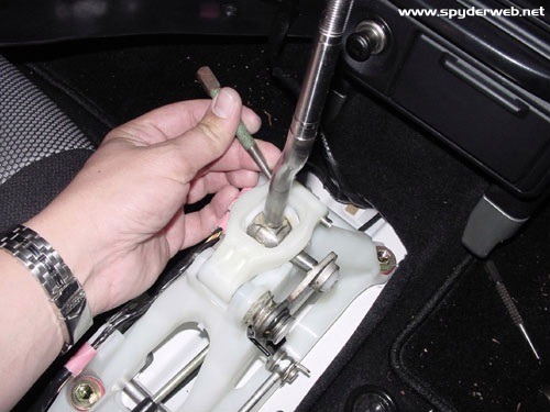

Devi farti dare anche il castelletto del cambio,
https://www.andysautosport.com/images/pin_remove.jpg
si smonta supervelocemente... e già che ci sei cambia la frizione montandola nuova. E' comunque compatibile 5M o 6M.
Recuperi tutto dalla tua macchina (tunnel centrale di plastica nell'abitacolo, cavi del cambio, semiassi, volano, frizione se è ancora buona)....
Il cambio ha comunque il suo autobloccante e non devi aprirlo.
