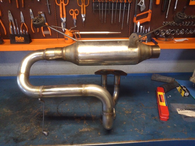

E' dal raduno del Lario dell'anno scorso che dovevo montarla...e non è ancora al suo posto, ma almeno ha preso forma, e che forma, completamente artigianale, le saldature sono spettacolari, non ho ancora sentito come suona, mancano 2 curve per finirla:

Di per se' e' una bellissima creazione/realizzazione!!! Ma ad occhio...mi sembrerebbe un po' troppo "aperto" e diretto per un motore stok!!!
inoltre...credo che il rumore sara' simile a quello di un AB212 in fase di decollo.....quindi le pattuglie ti sentiranno ancora prima di uscire dagli autoreparti!!!
vuoi fare inseguimenti alla Cobra11?...ahahahahahaha

Menomale avevo detto al mecca "low profile", sollevato stesse questioni, lui dice "tutto sotto controllo"...sperem
Mal che vada la tengo in soggiorno!

Ma dove scarica?
Vista così sembra che scarichi direttamente dentro il vano motore.
Costo della realizzazione?

Molto bella mi piace proprio.... peserà pochissimo

Ma Diego non è finita:
Grazie Gianjunior! E' vero pesa poco e poi è proprio fatta bene, io sono rimasto basito dalle saldature! Spero di mostrarvela al suo posto a breve e sicuramente per il prossimo raduno!!

bella davvero,
mi ispira molto, ma credo che il risultato avra un sound piuttosto "corposo"!

...sono sicuro che non farà molto rumore....

Bellissima, fatta davvero bene!
Ma anche secondo me, troppo aperta.. Non vorrei scoraggiarti ma ho avuto un' "esperienza" simile..
Ai bassi tanto "vuoto" e non saliva.. Ai medi si ripigliava un po' e poi agli alti andava di nuovo a perdere...
L' ho "tappata" con un bel cata 200 e le cose sono migliorate.. (Ma forse dovrei "tapparla" ancora un po'..)
Comunque siccome la mia non era come la tua, spero che tutto questo non ti accada!!
Almeno se capita, sai come "tappare" XD
E il "Tutto sotto controllo" mi sa che era una gran bella battuta, a meno che non ti monti una parzializzatrice...

Posted - 13 Sep 2013 :  22:14:14  Show Profile  Reply with Quote
Ma cxxxo si! Non è riuscito a sitemare tutto e provvisoriamente scarica ...nel paraurti!
Volevo il terminale centrale per il raduno, invece non c'è terminale...e morirò soffocato dal gas di scarico!
Provata oggi, ancora provvisoria... In effetti a 5000giri non sento nemmeno i miei pensieri!
@RIMO: in basso va benissimo e in alto anche, c'è da lavorare tra i 3500 3 i 4500 giri...forse dando più aria in aspirazione...
...verranno le rifiniture...

Proprio come ho detto io..................................................................................................... Quasi... Ahahahah!
A me aveva fatto l' esatto contrario!!
Meglio così, faccela poi ascoltare

grande Mauro !
penso che quello scarico batte in rumorosità quello del che lotus style
fai un video !
