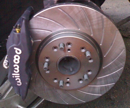

...io ho montato l'impianto completo wilwood + kit freno a mano con dischi da 13" e pinze a 4 pompanti sia davanti che dietro...
Sono davvero ottimi, l'impianto posteriore ha anche la regolazione della forza frenante; l'unico difetto è che le pastiglie fischiano davvero tanto e, soprattutto in città, può essere un pò fastidioso...
Penso però che sia sufficiente sostituirle con un kit meno spinto...
Li avevo presi su ebay da questo negozio (USA):
www.revolutionbrake.com
e qui le inserzioni attuali su ebay:
http://www.ebay.com/itm/150603284624?item=150603284624&pt=Motors_Car_Truck_Parts_Accessories&cmd=ViewItem&hash=item2310a7c090&vxp=mtr
http://www.ebay.com/itm/150818901278?item=150818901278&pt=Motors_Car_Truck_Parts_Accessories&cmd=ViewItem&hash=item231d81cd1e&vxp=mtr
Qui il totale dei pezzi e costi per il kit posteriore:
Brake kit $869
Parking calipers $500
Cables $200
Shipping $240
Total $1809
