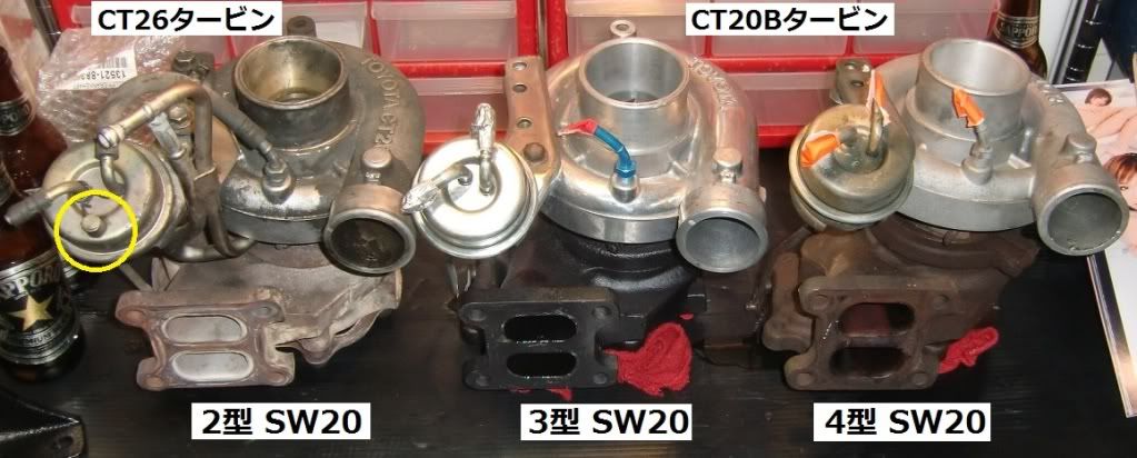

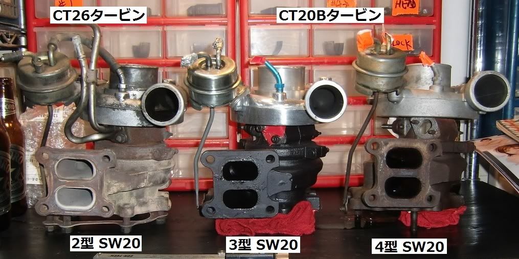

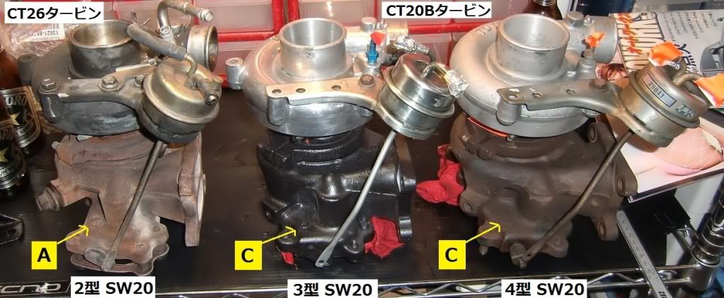

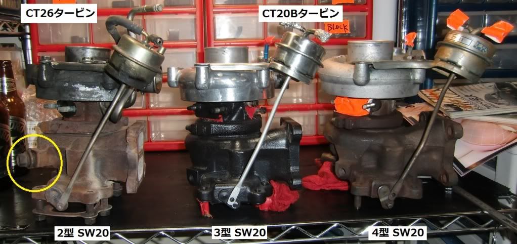

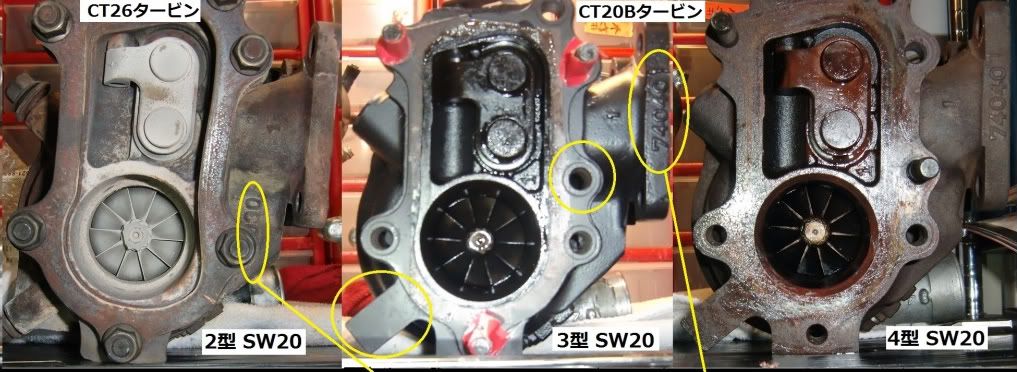

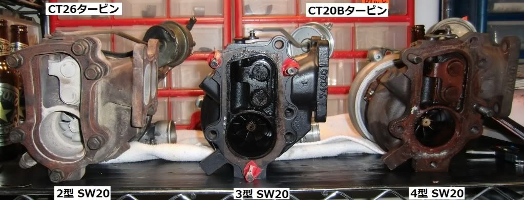

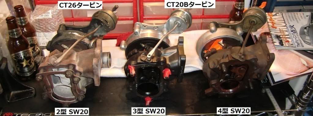

è una domanda che mi sono posto anche io, ecco quanto sono riuscito a desumere da ricerca alla skazzo in rete:
di base ct26 e ct20 sono due, anzi 3 diverse versioni della stessa turbina, utilizzata su diversi modelli (inclusi alcuni fuoristrada) la ct26, in versione single entry su land cruiser e supra, e in versione twin entry su mr2, nelle rev 3 e 4 della mr2 la ct26 è diventata ct20b, le differenze sostanziali riguardano la girante lato scarico, o compressore, che è diventata più grande sulla ct20, per permettere un maggior numero di rotazioni e aumentare la pressione generata in aspirazione.
Tolto questo sono cambiati nel tempo gli attacchi della turbina sul blocco, e lato scarico per il "catalizzatore/downpipe"
Ecco un pò di foto esplicative, prese da qui:
http://www.mr2.com/forums/726860-Toyota-MR2-post2.html

Si io sapevo la ct20b essere leggermente piu grande, sempre a doppio profilo la palettatura... la mia è praticamente identica a quella tutta a destra nelle foto di lucifer... ecco la mia, dovrebbe essere una GEN 4:
