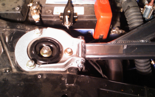

In pratica era ad installare queste cosette:
- candele NGK Iridio di un ulteriore grado termico più fredde (2 rispetto a quelle di serie)
- perno frizione maggiorato by Monkeywrench
- tubo frizione in treccia by Monkeywrench
- barra duomi posteriore by C-One Motorsport
- ammortizzatore motore (Engine torque damper) by C-One Motorsport

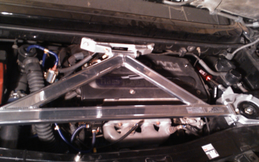

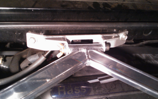

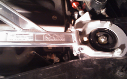

Barra duomi: che dire, è molto bella esteticamente ed è sicuramente la più pratica sul mercato in quanto permette di essere smontata rapidamente per effettuare qualsiasi manutenzione sul motore in maniera ancora più comoda che con le barrette di serie... effetti particolari sulla vettura non li ho notati per ora: ad impressione mi è sembrato fare molto più effetto "rigidezza" la barra inferiore e forma di trapezio del Ché che ho montato un mesetto fa!
Ad ogni modo l'ho "dovuta" prendere per poter montare... l'oggetto di questo topic,

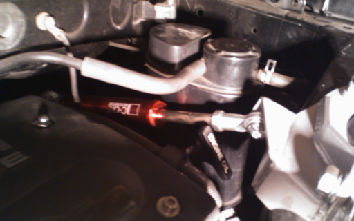

il C-One Engine Torque Damper!
E' sicuramente il particolare che ha inciso più fra gli ultimi lavori fatti (ed anche quello che ha fatto più "ammattire" il meccanico nel montaggio! ).
Impressioni: il suo lavoro pare farlo e bene. Il motore si "sente" molto più tutt'uno con la vettura ed è una impressione molto piacevole sia in cambiata che nelle partenze da fermo dove anche le oscillazioni generate dalla frizione in rame se si parte con poco gas vengono smorzate sensibilmente...
Di contro, data anche la sua durezza molto accentuata (lavora solo in estensione, per cui va montato già abbastanza tirato onde evitare dei fondocorsa...) introduce un po' di vibrazioni e risonanze nella vettura, soprattutto al minimo (in particolare quello accelerato che si ha con l'A/C accesa, dove vibra sensibilmente lo sterzo) e nella zona "critica" dei 2.000-2.500 giri dove il nostro motore ne produce in maggior numero. Mi pare si senta qualcosa in più anche ad alto numero di giri (> 5.500...) ma dovrei verificare meglio.
Diciamo che se già di serie la nostra vettura fa sentire che il motore si trova più o meno dietro la nuca... ora se ne ha la certezza!!!
