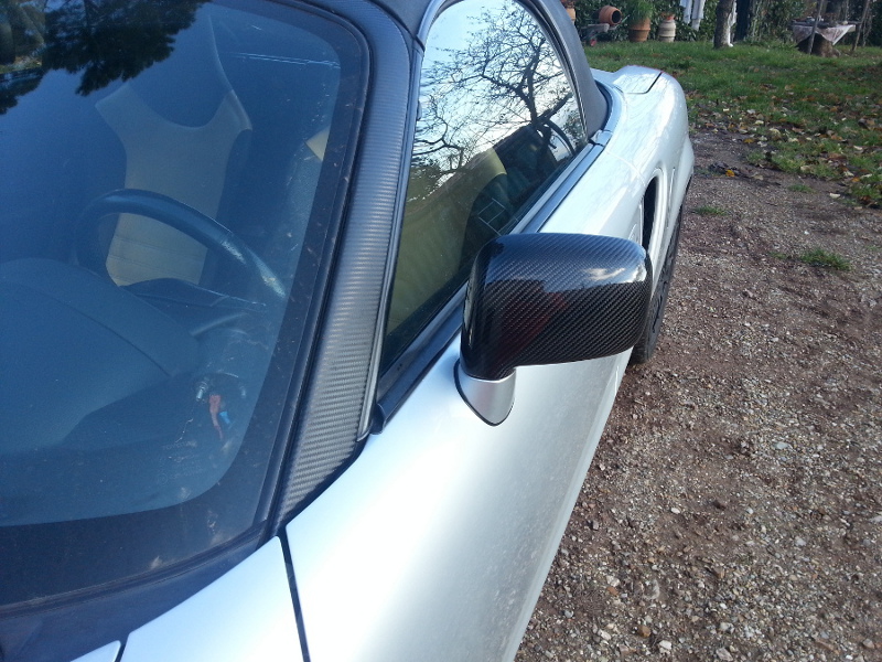

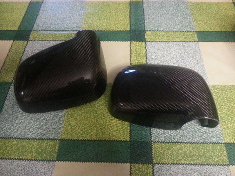

ultimo upgrade dell'anno... ho preso sulla baya questi per 70 euro, sono di vero carbonio, e fittano perfettamente sugli specchietti originali, sono fini come un velo pertanto copiano perfettamente il profilo dello specchietto senza appesantirlo
si nota la differenza tra il vero e il finto carbonio wrappato
buon anno a tutti

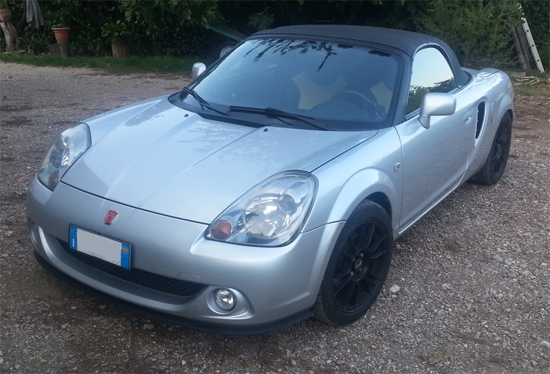

prima di tutto confermo Kapovolto, a "velocità codice" la macchina con Apexi consuma meno di prima

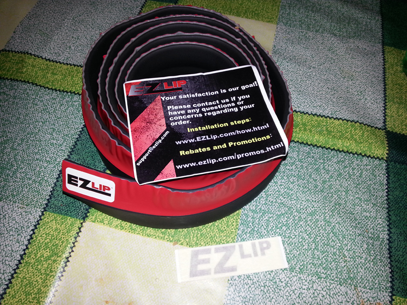

poi volevo consigliarvi un prodottino che qualità prezzo per me è un affare
per la modica cifra di
$38,50 USD spedito, meno di 30 euro ho comprato un Ez-Lip spoiler dal loro sito
http://ezlip.com/
è uno spoilerino di gomma che si applica sotto il paraurti per chi non vuole esagerare con bodykit che solitamente necessitano anche delle minigonne
il fissaggio è semplicissimo, una pulitina con lo sgrassatore, si toglie la pellicola e si incolla adattandosi benissimo al profilo del paraurti, una volta incollato si taglia l'eccedenza.
L'adesivo 3M è tremendamente resistente
così è come si presenta appena sballato

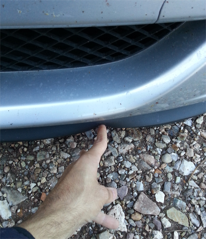

non teme urti a differenza degli spoiler in vetroresina, è una gomma morbidissima, quindi come vedete con il dito riesco a piegarlo senza problemi, e comunque anche se si rompesse per 30 euro...
qualche moscerino qua e là
le foto non sono il massimo ma rendono l'idea
di lato
