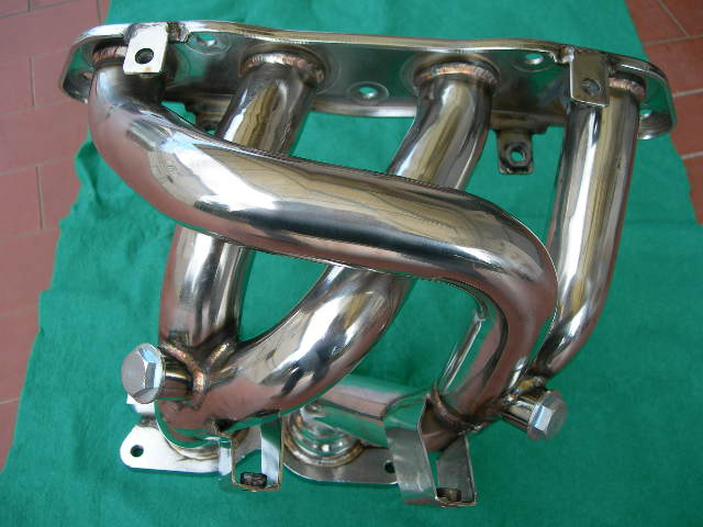

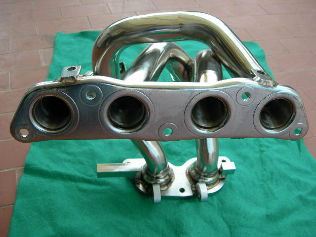

donny Posted - 26 Aug 2006 : 22:26:28
Allora, con la massima solidarietà do il mio, spero inutile, contributo...
http://cgi.ebay.it/TOYOTA-AVENSIS-MR2-CELICA-1-8-VVTI-ENGINE-1ZZ-FE_W0QQitemZ280022029732QQihZ018QQcategoryZ10428QQssPageNameZWD2VQQrdZ1QQcmdZViewItem
Il secondo consiglio è quello che ti hanno dato tutti e cioè di mandare a quel paese i precatalizzatori a tal proposito puoi avvalerti di uno scarico comar o di questi
