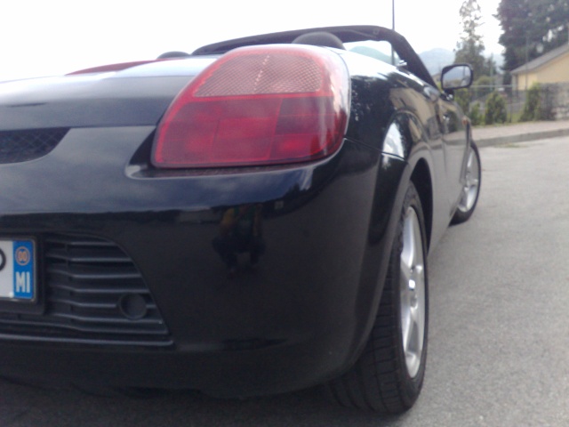

In ultimo la questione estetica: da dietro cambia radicalmente, favolosa, lateralmente resta un po' tozza, credo che occorrerebbero dei cerchi maggiorati per snellirla, o al limite dei rollbar cromati che confondano le idee...però c'è una questione assolutamente da risolvere:
...mettiamo un paio di cm di pezza a questo gap!!!
