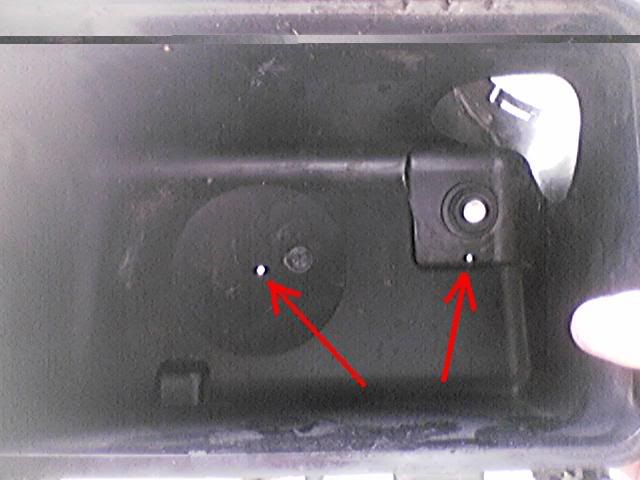

Posted - 04 May 2008 :  21:56:58  Show Profile  Visit kapovolto's Homepage  Reply with Quote
Recupero questo topic(o) per confermare che il buchino per lo scolo dei liquidi dalla scatola del filtro c'è veramente, anzi, ce ne sono 2...

Posted - 05 May 2008 :  16:42:35  Show Profile  Reply with Quote
Grazie Kapo per il contributo fotografico.
ora non perde più olio, penso che tutto quello in eccesso sia scolato nei primi due giorni dopo il "condimento".
la prossima volta che farò questo lavoretto, ne approfitterò per pulire la scatola che mi hai mostrato!
