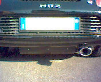

Posted - 22 Jun 2005 :  15:51:47  Show Profile  Send dado a Yahoo! Message  Reply with Quote
davvero i miei complimenti, ottimo lavoro.
sai se sia possibile acquistare separatamente solo i collettori o bisogna prendere per forza tutto il kit?

Posted - 22 Jun 2005 :  15:56:45  Show Profile  Reply with Quote
I collettori vanno bene solo per farla turbo. E non credo li vendano separatamente.
Se ti servono dei collettori per "aspirato" senza pre-cat aspetta qualche giorno e dovrebbero essere pronti quelli "sponsorizzati" dal Club...

Posted - 22 Jun 2005 :  16:43:12  Show Profile  Send dado a Yahoo! Message  Reply with Quote
è proprio per quello che mi servivano, o quelli o se possibile quelli della power enterprises che hanno i condotti della stessa lunghezza, tanto cmq sarebbero da riflangiare entrambi in ogni caso per quello a cui penso io...
farmeli fare su misura potrebbe anche essere una soluzione ma avrei bisogno di un campione da utilizzare, almeno per gli ingombri e la piastra, invece prendendoli già pronti dovrei sostituire solo la flangia della turbina

Posted - 22 Jun 2005 :  17:13:42  Show Profile  Reply with Quote
Ah... capito: animato da "buone intenzioni" eh?
Cmq... piccolo "tips": sui turbo (al contrario che sugli aspirati) i collettori di stessa lunghezza hanno più difetti che pregi...
P.S.: i miei sono completamente raccordati e lucidati internamente...

Posted - 22 Jun 2005 :  18:10:47  Show Profile  Send dado a Yahoo! Message  Reply with Quote
mha, da quello che so la stessa lunghezza aiuta la longevità della turbina dando un flusso di gas più costante e insieme aiuta il motore a non avere troppa contropressione sulle valvole di scarico.
ad esempio i fiat coupè turbo 20v hanno spesso problemi al 5° pistone perchè i collettori sono asimmetrici a non sono bilanciate le pressioni nei condotti
