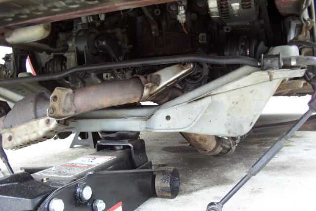

Fatta anche questa, questo WE mi sono barricato in garage, credevo che il lavoro più pesante fosse quello delle boccole, ah come mi sbagliavo...
Cambiare il centrale sulla MK2, se non si ha a disposizione un ponte, per sfruttare tutti gli angoli possibili, è mortale,
sono stato costretto a smontare la traversa posteriore su cui si reggono i tiranti delle sospensioni e staffa motore.
Però guardando il vecchio c'è da dire che era strettamente necessario ;)
Comunque dopo un buon numero di santi e di ore ho rimontato il tutto e messo in moto :)
Decisamente un altro sound, molto più cupo, e anche se sono ancora in testing, sembrerebbe più presente ai bassi regimi prima che entri la turbina, e visto lo sfiato che avevo (il vecchio mi si è spezzato tra le mani mentre lo smontavo, erà marcio di ruggine) non è nemmeno cosi strano :)

Posted - 14 Jun 2011 :  22:53:38  Show Profile  Reply with Quote
Eh ragazzo...qua adesso ci vuole il finale di scarico hehe.
Ottimo lavoro, certo tocca stare attenti con quei cavalletti. Non so che darei per avere un bel ponte a disposizione...

Posted - 14 Jun 2011 :  23:21:55  Show Profile  Visit lucifer978's Homepage  Reply with Quote
Ahhhh, il Ponte, SBAVVVV :P
Magari, quando devo fare lavori di questo tipo lo sogno anche di notte!
Comunque (non si vede dalle foto) i cavalletti sono 4, 2 sotto le fiancate, e i due rossi al centro, se non è strettamente necessario lavoro sempre con la doppia sicurezza, e ci metto una vita a sistemarli, cercando un mix tra posizione astrale collocamento stabile XD
Il Finale ci vuole, concordo in pieno, mi resta giusto qualche dubbio sul quando ;)
