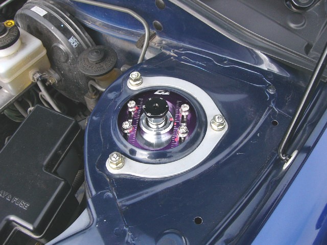

tritto Posted - 21 Nov 2007 : 16:26:40
Confermo quanto detto dal Ciàbbbatta (ottima spiegazione!).
Allego a margine una foto per chiarire cosa si intende per Caster Positivo e Negativo.
Caster Positivo pregi:
-Facilita il ritorno delle ruote in posizione rettilinea
-Maggior facilità di manovra alle basse velocità (consigliatà per Varano)
Caster Positivo difetti:
-Instabilità alle alte velocità
-Trasmissione accentuata delle asperità dell'asfalto.
-Usura Idroguida
Caster Negativo pregi:
-Stabilità alle alte velocità (consigliata per Monza)
Caster Negativo difetti:
-Lo sterzo è "ballerino"
-la guida diventa imprecisa fino al punto in cui può essere molto difficile mantenere la traiettoria voluta
per quanto riguarda il ritorno di sterzo-coricamento laterale:
se parto da uno stop piano, a ruote sterzate.... sbaglio, o esse si raddrizzano comunque anche senza rollio/coricamento laterale?
guardando la foto della piastrina di regolazione....provate a fissare l'ammo più in avanti sulla guida "longitudinale"...
mi viene un'altro esempio...il mezzo con il maggior ritorno di sterzo al mondo...il carrello dell'Auchan!!
dove sono infulcrate le ruote? davanti alla perpendicolare al terreno passante per il centro del diametro della ruota....vabbè avete capito, no?
se provate a spingere il carrello con le ruote davanti al loro fulcro, esse ritorneranno automaticamente dietro, ovvero ritorno di sterzo!
vi porto un'altra situazione "in base alla mia esperienza" (cit.)
tempo fa ho partecipato ad un "miniraduno" come ospite su di una Maserati Ghibli....nel classico rito di girarci intorno disquisendo di questo o quel particolare meccanico, abbiamo notato il perchè non avesse molto ritorno di sterzo...gli ammo anteriori erano inclinati in avanti (guardandoli dall'alto al basso...) in maniera estremamnete accentuata! quindi ci trovavamo per le mani un'auto stabilissima sui drittoni autostradali, ma difficile da "far girare" nel misto stretto delle statali ciociare...
poi se volete andare fino a pagina 18 fate pure, ma io vi consiglio di seguire il mio...consiglio!
male che andrà, addrizzerete un paio di curve....
[/quote]
Dave.c Posted - 21 Nov 2007 : 14:11:41
Originally posted by giordy
mi rifaccio a questo vecchio topic.... ma questa installazione non è sbagliata??
così facendo non si regola il camber ma il caster!!! o no?!?!?
Tranqui, l'installazione che vedi in foto era una prova per vedere se riuscivo a recuperare il ritorno dello sterzo modificando il caster...
ah ok non avevo letto
Dave.c Posted - 21 Nov 2007 : 14:06:54
Roby, Kapo...
fate una bella fotina each alle vs. piastrine sui duomi, così vediamo com'è regolato il tutto e si cerca di capirci meglio....ok?
Eccole, per gentile concessione di Emilio...
ho visto ora questa foto... a me sembra montato storto... la regolazione del camber è verticale rispeto alla macchina e il caster orizzontale

giordy Posted - 14 Nov 2007 : 10:05:17
Roby, Kapo...
ciavatta Posted - 20 Mar 2007 : 22:30:28
