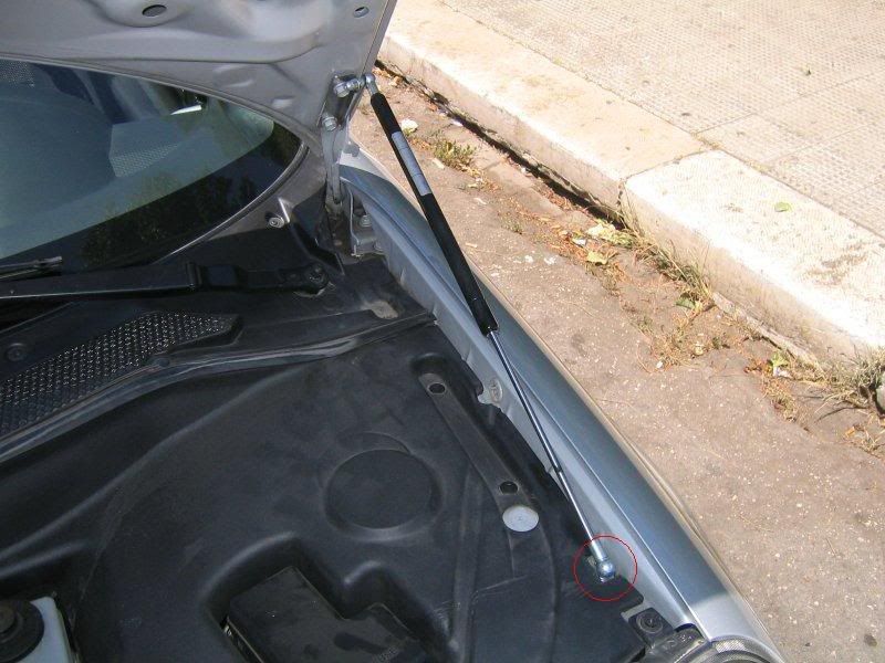

Vuoi dire che dovrei mettere ben cinque rondelle per sollevare la sfera di fissaggio inferiore? Questa?
Esatto di nuovo!

l'installazione è molto senplice l'unico problema e che i pistoni ant. in chiusura vanno a forzare sulla plastica(nel punto indicato nella foto )quindi basta tagliarlo.....
1- basta una sola rondella
2- prendere un phon quelli tipo da carrozzeria...+ un bel cutter
scaldare la parte interessata (come da foto) e fare un bel taglio (una volta scaldata bene si taglia come il burro)!!!
ED IL gioco è fatto (eseguirlo da entrambi i lati)....!!!

jarod Posted - 02 Nov 2006 : 08:33:19
Il kit di gasspring è stato studiato per la MKIII, ma la MKIII non è stata studiata per avere dei gasspring, per cui il montaggio è delicato e richiede alcuni accorgimenti.
Dalle foto di Lukeatme mi saltano all'occhio due errori di montaggio.
1) La guarnizione che corre fra la plastica del bordo inferiore del parabrezza ed il plasticone del vano anteriore va accorciata di un paio di centimetri per parte, per accomodare l'ammortizzatore quando sdraiato.
2) La sfera di fissaggio inferiore (quella avvitata sul parafango anteriore) va montata molto più alta. In dotazione nel kit dovresti aver trovato delle rondelle: mi pare che per livellare correttamente il giunto inferiore ne servano cinque.
In tutti i casi la cosa da tener d'occhio è che gli ammortizzatori non subiscano sforsi trasversali da ripiegati (gli steli tendono ad incurvarsi, ed inoltre sforzano sul cofano, che nel punto di attacco delle cerniere si piega a guardarlo).
Un leggero sollevamento degli angoli del cofano dove sono attaccate le cerniere è fisiologico ed è dovuto alla struttura priva di rinforzi del cofano in quel punto.

ieri notavo che il gasspring anteriore non mi fà chiudere bene il cofano perchè tocca sulla plastica per tutta la sua lunghezza...tu avevi risolto?
Purtroppo la mia situazione non è cambiata: anteriormente ho montato solo il gasspring di destra perchè quello di sinistra spinge ancora in alto il cofano rischiando di forzare la cerniera.
Nelle foto si notano i tagli che ho dovuto fare sulla plastica per evitare contatti delle molle con le plastiche stesse
