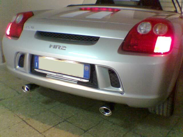

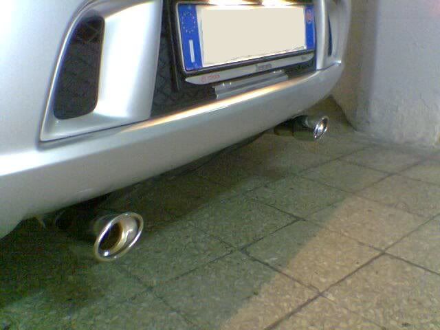

lukeatme Posted - 24 Mar 2006 : 23:10:23
Bellissimo lo scarico, costi, rumore? dicci qualcosa..
p.s. vedo con dispiacere che la "sindrome da tamponamento mk3 grigio chiaro" continua....
Non si tratta ovviamente di scarico completo ma del solo terminale... Scarico + precat = 400 Euro
Ho subito notato un rombo diverso, ma non stravolto rispetto all'originale. La maggiore differenza si nota intorno ai 2100 giri quando ha una tonalità che ricorda un motore di cilindrata ben maggiore.
In fondo è un po' ciò che cercavo
Sabato scorso in centro a Bari ho visto (e sentito!) una Z3 con uno scarico che faceva un casino pazzesco e tremavo all'idea che anch'io ad ogni accelerata potessi far girare tante teste...
Per quanto riguarda i punti in cui è saltata la vernice sul paraurti, mi sono convinto che sta arrivando il momento di rivolgermi al mio carrozziere dato che lavaggio dopo lavaggio i buchi stanno diventando delle voragini

Finalmente conclusa la questione "precat" sulla mia Emme, ora spero di poter dormire sonni più tranquilli!!
Già che c'ero, ho regalato alla mia amata anche un bello scarico artigianale...

Signore e signori, ancora poche ore di attesa e vado a ritirare la mia piccola... Domani vi aggiorno!! Sono davvero impaziente perchè già che c'ero ho fatto una piccola modifica
